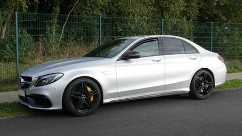

hier mein C63 mit Rial M10 Winterrädern in der Größe 8,5J x 19 Zoll ET35 vorne & ET45 und Continental WinterContact 245/35 R19.

Hallo Hans,
gibt es dafür eine Zulassung von AMG und welche Klassifikation haben die Reifen? v /w / y.
Ich muß das WR Thema immer noch lösen :-(
Heinz
warum keine schwarzen ventile und kappen ???
lg
FBSHH
Hallo Heinz,
für die Räder gibt es ein Teilegutachten für den C63 bis 375 KW.
Es sind V-Reifen montiert, das reicht mir für den Winter.
Hallo FBSHH,
es sind RDKs verbaut, hab nicht auf die Farbe geachtet, stört mich aber auch nicht.
Schwarze Kappen kommen noch.
Hans

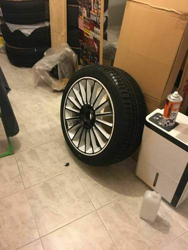

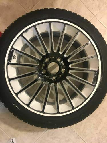

Keskin KT 15 in 18 Zoll
Sehen noch wild aus aber werden noch ausgebessert
@Silberpfeil_F1 schrieb am 12. Oktober 2016 um 12:25:20 Uhr:
oh Graus, mit den Bildern hätte ich aber bis nach der Ausbeserung gewartet ;-)
Ja , das wird schon ( hoffe ich :'D )
