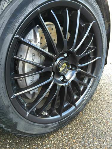

Alle die mir gefielen (18Zoll) passen nicht weil ich das AMG Paket habe. Die großen Bremsscheiben bzw die 4 Kolben sind das Problem.
Am liebsten hätte ich die OZ Formula genommen oder alternativ dotz kendo. Beide haben zwar die Freigabe aber eben mit Einschränkung.

Einfach das Gutachten durchlesen. Mal steht eine Einschränkung wie groß die Bremse sein darf oder z. B. nicht erlaubt bei Fahrzeugen mit 4Kolben Bremssattel usw...

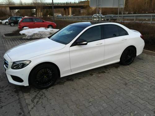

Ja, Logo ....
Das sind doch die Rapier dark oder? Laut deren Homepage gibt es die garnicht als 18 Zoll
... Doch, gibs .... Dotz Rapier dark schwarz 8x18 Zoll / ET48 mit ABE für C-Klasse Typ W205 und der Bereifung 225/45-18....
Das glaube ich Dir auch. Finde es nur komisch das auf der Homepage nichts steht.
Du hast wenn ich das Bild richtig interpretiere AMG Paket oder?
Ich glaube ich nehme die auch. Ist zwar nicht meine erste Wahl aber gut aussehen tun sie ja. Die Dotz Kendo hätten mit besser gefallen.
Du hast Recht, auf der Homepage kommen sie nicht. Im Gutachten passt aber alles, hat mein Händler auch geklärt. War letztes Jahr fast die einzige Felge mit ABE und RDK und sie ist schön leicht. C250d mit AMG Paket.
