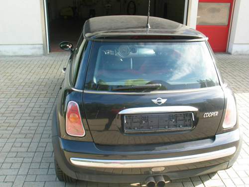

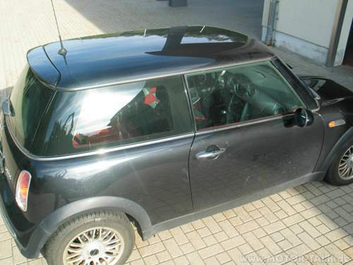

War auch wieder fleißig und hab mich an nem MINI ausgetobt. Muß gestehen, war bisher die größte Herausforderung für mich, macht aber gerade an dunklen Auto's Spaß wie'd Sau!:)
"Scheunenfund"
Ausgangslage
Eher Schrott als Felge
+7
Sieht gut aus. Magst du noch verraten, was du alles gemacht hast und welche Produkte du verwendet hast?
am 29. August 2012 um 15:49
GEILE HALLE!:eek: Und das Ergebnis kann sich auch sehen lassen. Ist das Auf Bild 5 das Endergebnis? Muss ja nicht immer 100% sein, die Verbesserung ist aus so für die meisten Autos völlig ausreichend.
Achja, Winterreifen im Sommer:rolleyes: Auf einem Cooper:rolleyes: *kopfschüttel*
Na ja, gewaschen, geknetet (blaue Petoldt's Magic Clean), 1. Runde mit blauem Flex-Pad (SONAX Lack-Reiniger), 2. Runde mit orangem Liquid Element's (Eiszett-Lackpolitur), 3.Runde mit schwarz gewaffeltem Flex-Pad (Einszett Metallic-Polish), Scheiben gereinigt mit MFT (Einszett-Glaspolish), Kunststoff gereinigt mit Petzoldt's Polierschwamm (Einszett Kunststoff Intensiv Pflege), die hält ewig und kann man auch problemlos auf die Reifen schmiern:eek::).
Aufwand ca. 11 Std. und wie bereits erwähnt, langsam macht's Spaß!;)
Bild 5 war nach dem ersten Durchgang, um ehrlich zu sein, sehr viel mehr hab ich nicht raus gebracht. An dem MINI wurde angeblich seit ca. 6 Jahren nix mehr gmacht worn, waren sehr viele Defekte durch Marder-,Tauben- und was weiß ich noch für ne Sche....e! Tja und die Winterreifen......, keine Ahnung warum, ist der MINI von nem Kumpel. Trotz allem danke für die netten Worte!:)

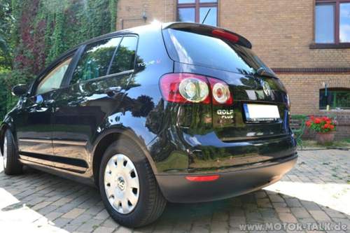

War heute auch mal dran
Wie macht ihr das eig mit den Tüchern, Handschuchen und Pads. Alles zusammen in die Maschine und dann Trockner? Oder nur paar Sachen davon?
Schonendes Waschmittel von Frosch hab ich schon gekauft :p

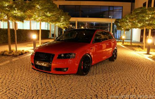

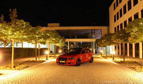

Keine vielen Worte...
Bild-1
Bild-2
Bild-3
Geile Location
