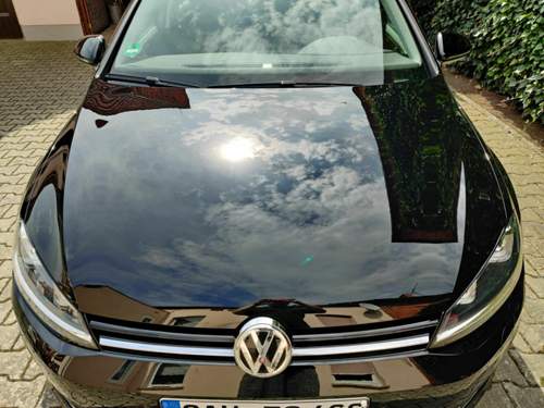

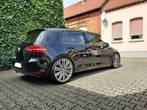

heute gibt es ein kleines Update von mir.
Hier ist das Ergebnis vom letzten Jahr : klickst du hier
Was habe ich gemacht?
  • das Waschprozedere lass ich mal aus
  • eine Runde Menzerna 3000er mit dem grünen Menzerna Pad
  • wo es nötig war eine Runde Menzerna 2400er + 3800er
  • eine Runde IPA
  • eine Schicht LE 9H
  • eine Schicht LE Eco Shield
  • Zeitaufwand ca. 18h
Ciao 😎
Golf VII schwarz uni 041
sieht gut aus.
Habe mir mal alle drei Beiträge mit den Bildern angeschaut.
1. Beitrag kommt fast an den jetzigen bildern ran.
2. Beitrag, finde ich, mag auch an den Bildern liegen und dem Lichteinfall, ein leichter Grauschleier.
3. Beitrag, finde ich tief satt nass glänzend. sehr sehr schön

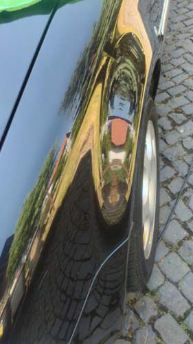

Heute per Hand gewaschen und dann poliert.
Das Ganze hat nichtmal 4 Stunden gedauert..
mit dem Ergebnis bin ich mehr als zufrieden...
Zur Politur:
Ich hatte früher die Politur von GOLLIT..
Bin dann zu Meguiars gewechselt, aber war damit nie zu 100% zufrieden....
Hab nun nach Jahren wieder die Gollit Politur gefunden und werde nie mehr wechseln...
Man kann damit auch die Leuchten und die Scheiben behandeln... Ein Traum.. Und der Lack ist dann so glatt, ich hab noch nichts besseres gefunden

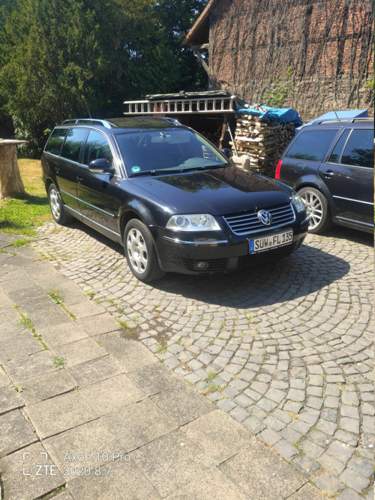

Dann will ich auch Mal. Ausgang ist ein Baustellen und Feld Passat 2.5 4 Motion. Innen wie außen gut 50 kg Schlamm, Dreck und Feld.
Überall Kratzer von Büschen und ähnlichem.
Fahrzeug ist
Gewaschen
Geknetet
Gewaschen
Grob poliert
Hochglanz poliert
Und Wachs versiegelt.
Hat auch ca 4 - 5 Stunden gedauert. Ergebnis finde ich okay für 16 Jahre, das Einsatzgebiet und 270 tkm.
