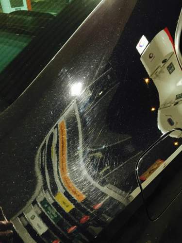

Hier das Foto von den Swirls.
Welche Pads enfehlt Ihr mir? Gibt's gute Polituren für die Lupus Exzenter?
Gelbe Cutting Pads? Oder grüne? Ist das M. Compound gut?
Glänzen tut er, aber die Swirls wollen nicht ganz raus. :-/
Ist ein Ex Waschstraßen Fahrzeug.
MfG
Das Meg. Ultimate Compound ist eigentlich gut für so Swirls, hatte diese bei meinem ehemaligen Wagen (Golf V auch schwarz) recht gut mit einer Exzenter und Orange LC Pads raus bekommen.
Bei einem 15 Jahre alten Golf 3 der nur die Tanke Waschanlage gesehen hat, und dementsprechend sehr stumpf verkratzt war hatte ich mit der Exzenter und 3M Politur fast alles weg bekommen, sah danach fast aus wie neu, also die Motorhaube die damit bearbeitet wurde 😉

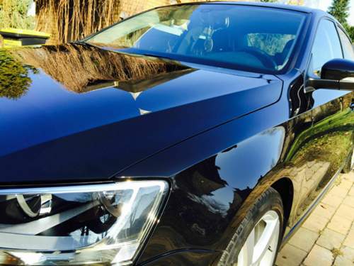

Reichen die Oragenen Pads bei dem Lack von meinen Jetta? Das Menzerna 2500 ist ok, aber mehr Swirls bekomme ich damit nicht raus :/, sah vorher viel schlimmer aus. Der hat nur Waschstraßen gesehen leider :-(. Aber jetzt ist er in meinen Händen ^^
Der Lack wird eh nach dem Polieren mit Dodo Lime Prime abgefahren.

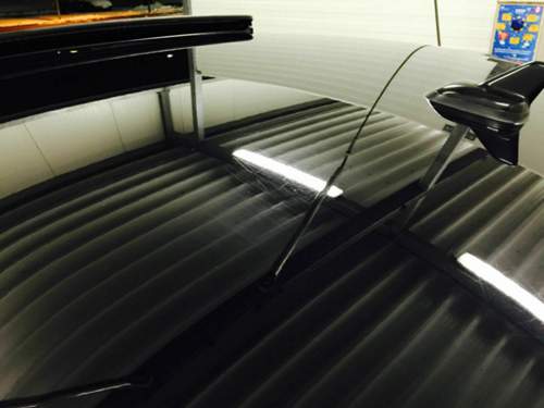

Habe noch zwei Fotos wo man die defekte gut sieht. Aber sonst glänzt der Wagen und aber halt nur bei Licht zeigt er sich von nahen nicht so ansehnlich.
