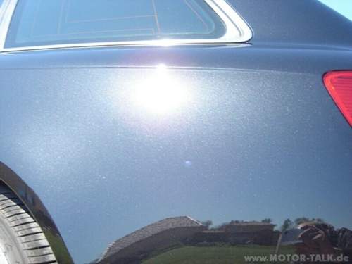

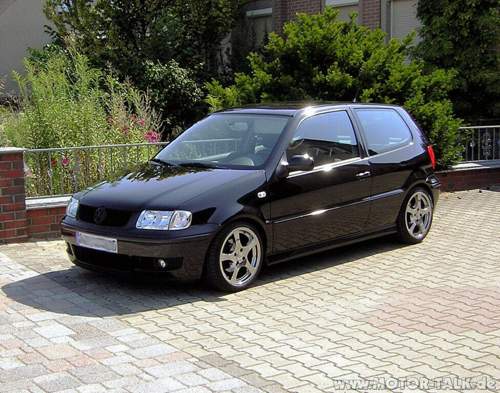

das anghängte foto zeigt den wagen noch zu einer zeit, in der ich so ziemlich alles falsch gemacht habe, was wagenpflege betrifft (fzg. abgeldert z.b.) man sieht es aber nicht, dass der lack "verswirlt" ist und einige holos hat, oder? man so einiges kaschieren 😁
so sehen für mich aussagekräftige fotos aus 😉
ciao

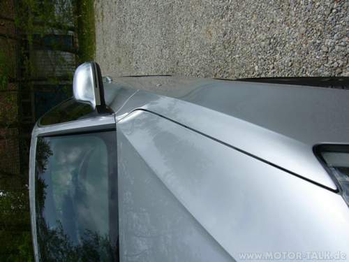

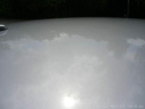

Hier mal ein paar Bilder von einem Silberen Astrad en ich über Ostern gemacht habe.
Gemacht mit Chemical Guys CGC1 Ultra Light Compound auf orangenem Rotweiß Pad mit der T3000. Als Wachs kam das 476s zum Einsatz.

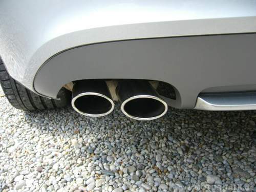

P1070250
P1070252
P1070253
+2
Hi, sieht toll aus, das Ergebnis, bis auf das Wachs, wenn freundliche Kritik erlaubt ist. Das 3M Polish Rosa ist eines der schlechteten Wachse, das ich kenne - da nützt auch die Hochglanz-Konservierung vorher nicht viel. Wenn Du nicht alle 1,5-2 Monate nachwachsen willst, tu' Dir beim nächsten Mal einen Gefallen und verwende eines der bis zu 3x standfesteren Wachse der gleichen Preisklasse.
Gruss,
Celsi
Hallo hengchri
Teusche ich mich, oder ist auf dem 2 Bild (Auspuff)
noch alles voll mit Flugrost. Den sollte man nicht
mit Versiegeln.
mfg Detlef

für das gibt es ja foren in dem man meinungen austauscht und auch gesagt bekommt. hab mittlerweile schon öffters gelesen das die standzeit nicht so der bringer ist vom Rosa Wax. Was wäre denn eine alternative dafür um die standzeit zu erhöhen? preislich gesehen sind ja die 3M auf die füllmenge gesehen günstig auch wenn ich die 1L flasche nie leerbekomme.
@Detlef
also ich sehe auf den bildern keinerlei punkte. wo meinst du siehst du welche? auch in wirklichkeit finde ich keine roststellen mehr.

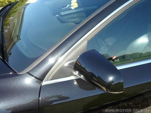

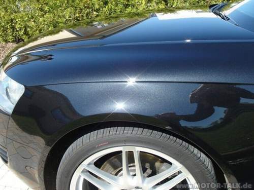

also dann will ich auch mal ein paar Bilder zeigen !
Dsc01778
Dsc01801
Dsc01804
+3
Oha das sieht sehr sehr seeeehr geil aus.
Hihi...
Jetzt wollt ich grad meckern, aber sind ja vorher/nachher Bilder... 😁
@RaikGunman:
Sehr nice!
Da fallen die "braunen" Reifen richtig ins Auge... 🙂
Abhilfe schaffen!!! 😉
