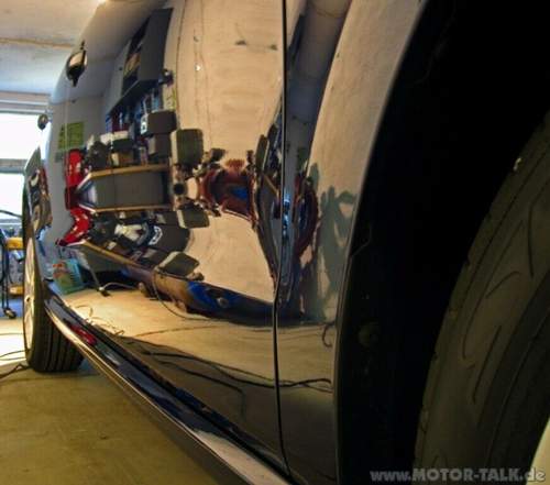

Ich habe heute den 2. Tag hinter mich gebracht, gestern Defektbeseitigung, heute PreCleaning ... morgen gibt's Wachs und dann ist gut.
Das Bild habe ich heute nach der Runde Lime Prime geschossen. Es ist noch kein Wachs drauf, der Lack ist "nackt", alles Eigenglanz vom Lack.
Boah...bist du langsam! 😁 Aber das (Zwischen-)Ergebnis spricht für sich!

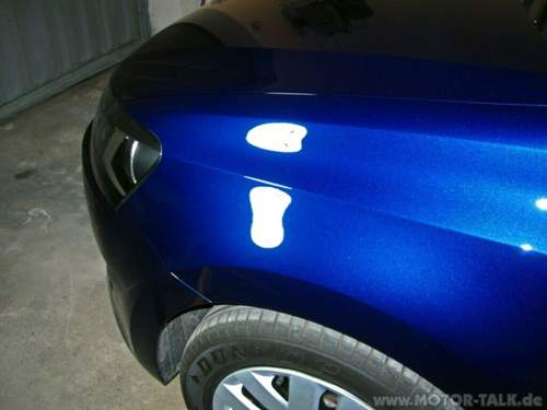

so,
heute war mal der neue dran. er ist von 10/2010 und hat 5730 km runter. farbe ist shadow blue metallic
der ablauf sah folgendermaßen aus:
-er wurde geknetet. da kam richtig was runter 😰
-danach wurde er mit der menzerna po 106 fa in kombination mit einem orangenen devilgloss pad (hart) poliert.
-dann eine runde finish kare foam pad glaze 303 plus weiches "no name" pad.
-gewachst wurde mit finish kare pink paste wax 2685.
der glanz des lackes liegt jetzt über dem niveau der auslieferung.😁 aber die orangenhaut ist immer noch nicht schön anzusehen🙄

Schöner Glanz!

Wow...so blau kenn ich das shadow blue am 6r gar nicht...
