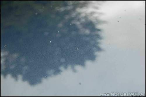

cruisermac: Top! Geile Pics, sehr feine 50/50! Schreibst Du einen SIO dazu?
Hier ein 50/50, leider nur mit iPhone. Wer weißt, was es ist? (Kein Auto! 😁)
hier ein Paar Pics vom Soft99 Fusio, das für einen Langzeittest aufgelegt wurde. Dazu wird es noch einen Beitrag geben, was wie und warum!
Carclean018
Carclean020
Carclean022
+2
Sorry, SIO?
Ich glaube da kann man lange raten 😕🙄
Show It Off
Original geschrieben von golffreiburg
Show It Off
😁 Ah, hätte ich mir denken können.
Wenn ich Zeit habe packe ich es glaube ich in meinen Blog.

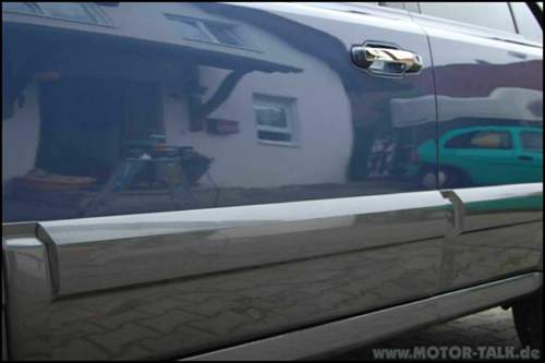

Schöner M3; Top Ergebnis!
und noch einer 🙂
mfg
aus Ulm
Schöner M3, keine Frage. Aber wie gut gearbeitet wurde kann man bei dieser Bildeinstellung und Abstand zum Fahrzeug nun wirklich nicht sagen. Nichts für Ungut, ist nicht böse gemeint. Um das Ergebnis wirklich beurteilen zu können, braucht es ein paar mehr Detailbilder. Aber trotzdem Daumen hoch für das schöne Fahrzeug. 🙂
