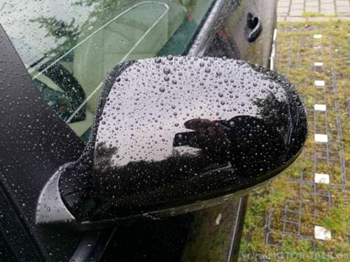

Nicht das ich/wir wüssten. Das Auto wurde zwar gebraucht Gekauft, aber im realen Zustand ist alles Tutti. Liegt eventuell daran, dass der Fokus der Spiegelreflex Kamera nicht auf genau diese Stelle Fokussiert hat und somit die Reflexion der Dach-Terasse so "komisch" wirkt.

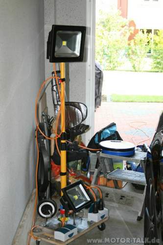

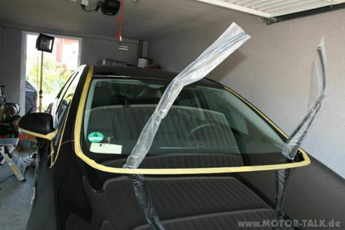

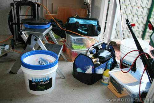

Vor ein paar Wochen bekam ich die Gelegenheit eine Garage mit Strom für 2 Tage benutzen zu können, also alles Zeugs eingepackt und die Gelegenheit erfasst.
Das ist ein Opel Astra j, Graphit schwarz Melallic.

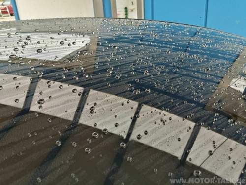

so sieht das bei meinen volvo nach nen regen auch aus.das carnauba ist jetzt 6 wochen drauf (megiuars deep crystal carnauba).
schöne bilder und ergebnis-hübsch...
mfg
So hab auch Wachs erneuert. Petzoldts Wachs. Nach Regen.
Und eins nach dem Abbrausen.

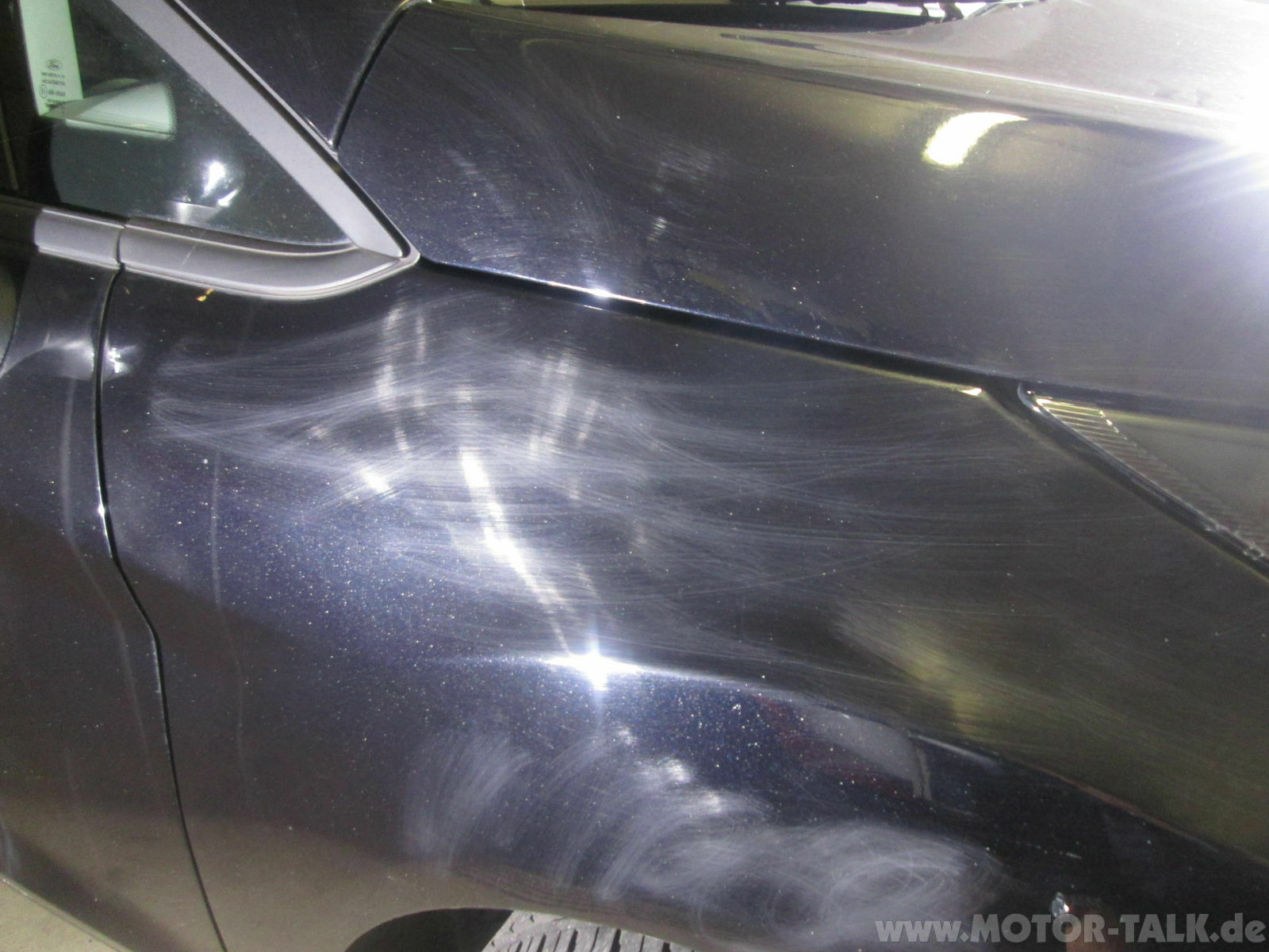

Das kann bei der Handwäsche heraus kommen. 😛
Hier war keine Defektbeseitigung gefragt sondern nur noch Schadensbegrenzung.
Waschen brauchte ich nicht mehr. Hat der Besitzer erledigt. 🙄
Nach einem Testspot habe ich mich so entschieden:
gelbes Rotweiss Pad mit Menzerna FG 400 auf der Rota, drei Durchgänge
gelbes Rotweiss Pad mit Menzerna PG 1000 auf der Rota, drei Durchgänge
oranges Rotweiss Pad mit Koch Chemie Anti-Hologramm auf der Exzenter, drei Durchgänge und einen vierten auf Stufe sechs
Kann also immer sinnvoll sein die FAQ zu lesen. 😎
Alter Schwede, womit hat der Mensch gewaschen? Mit Schmiergelpapier? So ähnlich sah am letzten WE ein Teil meiner Frontschürze nach 2000-er Nassschleipfapier aus, nur gleichmäßiger ;-) Na ja, zumindest hast du ihn wieder gut hingekriegt.
Sieht aus wie mit einem Topfreiniger gewaschen aber mit der Scheuerseite und dazu noch Scheuermilch genommen 😁
Danke, war auch echt viel maloche,
Ich gehe mal davon aus das es ein Topfschwamm war.
Habe mich nicht getraut zu fragen. 😕
Original geschrieben von cruisermac
Danke, war auch echt viel maloche,Ich gehe mal davon aus das es ein Topfschwamm war.
Manche Dinge tun echt weh. Ich würde auf jeden Fall nachfragen, rein interessehalber...
