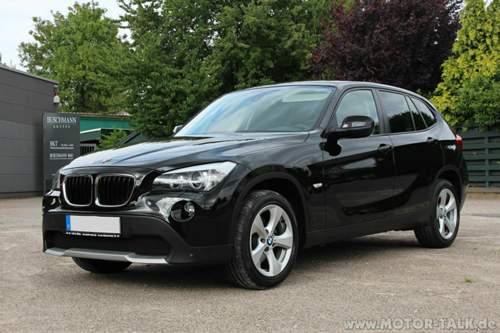

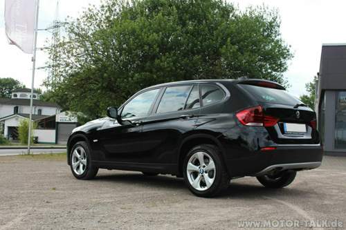

Habe nun auch das erste mal meinen kompletten BMW X1 bearbeitet. Die Hologramme sind nun alle raus... :-)
Bild-1-1
Bild-2-1
Bild-3
