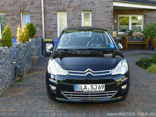

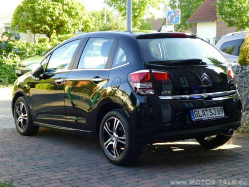

Ganz frisch und schon mit dem Liquidglass Pre Cleaner behandelt, anschließend 2 Schichten Liquid Glass , hauchdünn aufgetragen.
Also eher Oldscool 😉😁

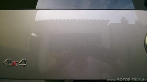

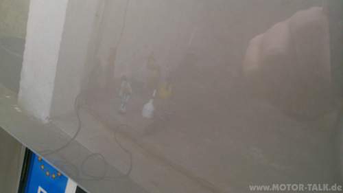

ich habe heute das erste Mal meine neue Poliermaschine ausprobiert. Da der Lack nicht allzu stumpf ist, habe ich den ersten Durchgang mit Menzerna 2000 und den zweiten mit dem 3000 er gefahren, und ich konnte sogar eine Verbesserung des Glanzgrades feststellen.
Vielleicht hat jemand noch noch Tipps zur steigerung des Glanzes. Ich habe nur einen kleinen Spot an der Heckklappe gemacht, links vom Markenemblem die Handpolitur, rechts mit der Maschine. Man achte auf die Sachen am Boden im Spiegelbild dort sieht man es recht deutlich. Siehe Bilder im Anhang.
Handpolitur
Maschinenpolitur
Handpolitur2
Der Glanzgrad ist maßgeblich von der Farbe abhängig. Schwarz bzw. dunkle Lacke spiegeln brutal, wenn sie gut gemacht sind. Helle Lacke können das einfach nicht. Vorteil heller Lacke: Man sieht nicht jeden Mist drauf. Das kann einen bei schwarz schon mal zur Weißglut bringen.
mfg
@Friedel_R
ich habe mal eine frage an dich.
hast du einen tipp für mich, wenn man mal ein dunklen, schwarzen lack poliert, dieser viele steinschläge aufweißt habe ich immer durch diese diese verflixten sommerprossen drauf. heißt politur oder wachs bleibt in diesen und ich werde auf deutsch gesagt verückt.
hast du einen tipp?
mfg
Eine Steigerung des Glanzes erzeugst du im Wesentlichen durch eine Reduktion der Kratzer. Der Vorteil von hellen Lacken, dass man eben nicht jeden Mist drauf sieht, wird beim Polieren dann aber zum Nachteil. Bei hellen Lacken sind die Kratzer recht schwer zu erkennen und deshalb wird der Poliervorgang wird dann häufig einfach zu früh abgebrochen.
Ich würde deshalb an deiner Stelle für eine bessere Beleuchtung beim Polieren sorgen damit die Defekte besser sichtbar werden. LED SMD Fluter sind hierfür gut geeignet. Auch eine richtig gute LED Stirnlampe (keine 10€ Funzel 😉) kann dazu sehr hilfreich sein.
Draußen im Schatten so wie der Wagen m.E. steht sind Defekte auf einem so hellen Lack nur sehr schwer auzumachen.
Auch für aussagefähigere Fotos bräuchte es mehr Licht.
Ansonsten ist der typische Anfängerfehler das die Poliertechnik noch nicht stimmt. Es wird mit zuwenig Druck und vor allem zu schnellem Vorlauf und zuwenig Wiederholungen gefahren.
Der Yeti ist aus dem VAG Konzern und deswegen vermute ich jetzt einfach mal das der Lack recht hart ist. Deshalb geht es auch nicht so fix mit dem Kratzerentfernen. Also mehr Durchläufe, mehr Druck etc...
