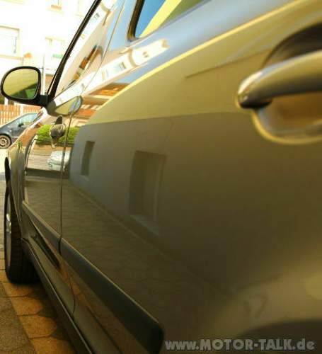

Peugeot 407 2.0 hdi 2006
Poliert mit Rotationspolierer Liquid Elements S2000 mit 3M Stützteller und Lake Country CCS Pads.
Zuerst mit Chemical Guys CGC-2 Medium Duty Compound und für das Finish Menzerna FF 3000.
Dann mit der Exzenter DAS 6 CG Black Light verarbeitet und anschließend getoppt mit Collinite No. 915.
Reifenflanken bearbeitet mit Surf City Beyond Black.
Ergebnis: 90 % swirlfrei und 100 % hologrammfrei
013
007
010
+2
Also vorab sei gesagt, solange du mit dem Ergebnis zufrieden bist ist das alles vollkommen in Ordnung!!
Jedoch sehe ich da nicht wirklich 90%. Gleich im ersten Bild ist in der Spiegelung der sonne noch etliches an Swirls vorhanden. Entweder täuscht das oder es wirklich so. Die anderen Bilder sind top jedoch nicht wirklich aussagekräftig.
Das letzte Bild vom Beading finde ich persönlich (!) nicht so zoll für frisches Wachs. Das sieht für mich schon sehr "alt" aus.
Aber nochmals! Solange DU zufrieden bist ist alles in Ordnung!
