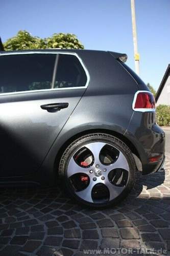

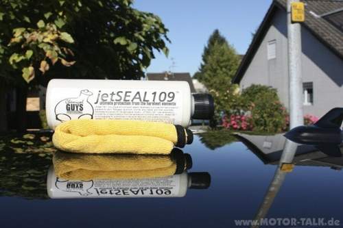

Golf VI GTI CSGM:
Mit Jetseal am Wochenende versiegelt.
Img-8595
Img-8603
