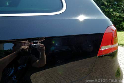

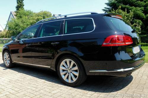

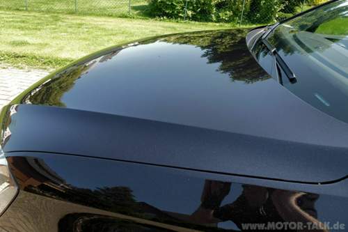

Ich habe meinen Passat zwar schon letzte Woche bearbeitet, habe aber erst heute Bilder machen können!
Arbeitsschritte:
1. waschen
2. kneten (Magic Clean blau)
3. Menzerna 2500 mit orangenem Rot-Weiss-Pad auf ner Excenter
4. DJ Lime Prime Lite mit schwarzem LC CCS
5. Collonite 476s
Ich bin mit dem Ergebnis recht zufrieden. Ist bestimmt nicht perfekt geworden aber ich lerne ja noch!
Ich hatte vom Vorbesitzer (VW-Werksdienstwagen) einige Insekten mitgekauft, die ich bei meinem ersten Versuch per Handpolitur noch nicht wegbekommen habe. Die sind jetzt erstmal weg!

@Krümel32: Ich will nicht stänkern...echt schön geworden, aber ich glaube du hast Politur in den PDC-Sensor geschmiert (Bild5)...

@Peppar: Mit dem PDC-Sensor hast du recht! Da muss ich nochmal dran!🙄

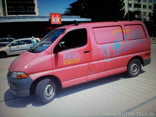

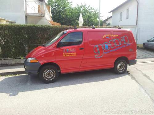

Servus Freunde, heute habe ich meinen Bus was gutes getan.
Poliert mit Flex XC3401 und 3m Hochglanz-Maschinenpolitur und waxing mit Collinite 476S.
Sodala, jetzt schmeiß ich den Grill an und mach mia a Hoibe auf (oder 10🙂 )
Hiace-ii
Hiace-iii
Aus dem zweiten Bild, kann ich.........was soll ich sagen, keine Schlüsse ziehen
Ich schlussfolgere: seine Polierpads sind jetzt rot😉
Richtig, die Pads sind jetzt dunkelrot bis schwarz. Auf dem zweiten Bild sieht man den Zustand vor der Politur, also nachher/vorher 😁
Eine grottenschlechte Bildqualität mit einer guten zu vergleichen........fällt schon schwer.
