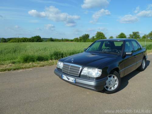

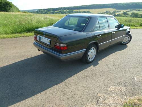

So, habe heute den Wagen wieder Sauber gemacht und gewachst...
So, heute waren wir mal wieder mit unserem Flaggschiff des Fuhrparks unterwegs.
Er stand 1,5 Monate in der Garage und war leicht eingestaubt, weshalb ich ihn kurz mit klarem Schlauchwasser abduschte und hinterher mit den WoG Quick Slick und dem Chemical Guys P40 Detailer schlumpfte.
Zum Auto:
Mercedes-Benz W124 E 320
Ez.: 1.8.1994
Km-Stand auf den Fotos: 292 77X Km
Außenfarbe: Blauschwarz metallic 199, Kontrastfarbe Altograu 7700
Zur Aufbereitung (meine Erstaufbereitung)!

Dauer der Aufbereitung: Lang genug. 😁
...und es kann gut sein, dass ich hier noch etwas übersehen habe.
Für eine Erstaufbereitung bin ich ganz zufrieden.
Klar, es ist nicht alles perfekt und hier und da könnte es noch besser gehen. Ich hab nicht alles rausbekommen und vielleicht wollte ich es auch gar nicht. Aber ich habe Blut geleckt, ich habe mein Equipment kennen gelernt und ich bin bereit, mich mit jeder Aufbereitung zu verbessern, der Perfektion anzunähern. Das ist für mich das wichtigste. 😉

Kamera: Panasonic Lumix DMC-TZ8, Szenenmodus "Portrait"
Die Bilder sind, bis auf das Retouchieren der Kennzeichen völlig unbearbeitet.
Nur beim letzten Bild habe ich rechts am Bildrand ein paar Millimeter weggeschnitten.

Lucero's E 320 1
Luceros E 320 2
Luceros E 320 3

Belle voiture et beau travail!
Sind die Plastikleisten so gewollt? Oder sieht das nur auf den Bildern nach etwas mattem Plastik aus?
Merci beaucoup!
(Achja, und bevor ich hier wieder als Franzose bezeichnet werde: Der bin ich nicht. 😉 Meine Heimat kann man in meiner Signatur lesen.)
Du meinst die in der Kontrastfarbe lackierten Seitenbeplankungen ("Sacco-Bretter" genannt) und die Stoßfänger?
Daran beiße ich mir immernoch die Zähne aus und bin am Überlegen, was ich da anwenden soll.
Die Teile sikd nämlich tatsächlich seitenmatt lackiert und bei einer schnellen Google-Suche konnte ich nicht genau herausfinden, wie ich die Teile noch etwas hübscher bekomme weil über fas genaue Finish der Oberfläche die Meinungen auseinandergehen. Im scharfen Licht kann man nämlich noch Swirls erkennen.
Bisher habe ich da nur geknetet und detailed. Aber ich werde mich schon noch was einfallen lassen... 😉

Sehr nett, lucero! Ich hätte mir noch einige Detailaufnahmen vom Lack gewünscht. 😉

8bex, ich gelobe Verbesserung.
Ich denke, in einer Woche könnte der E 320 wieder auf Reise gehen und ich werde bei der Gelegenheit versuchen, ihn in geeigneter Position und bei gutem Licht noch mal zu fotografieren.
Versprechen kann und will ich aber nichts, denn es geht auf die Autobahn, nach welcher sich der Lack möglicherweise in weniger vorzeigbarem Zustand präsentiert...
