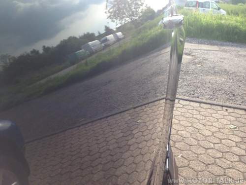

Ich habe schon Teilflächen gemacht, war aber per Hand sehr anstrengend 😁 die Hitze war auch ein Problem. Habe aber schnell ein Platz gefunden wo es schattig war! Danach war es besser, zum polieren 😁 aber das Ergebnisse ist meiner Meinung sehr gut geworden!

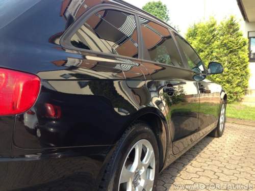

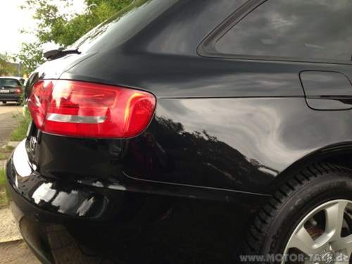

So hab's geschafft den 2ten Durchgang zu Ende zu bringen langsam wird es wie ich es mir wünsche. Danke an alle für die Tipps und Hilfe !
Grüße Sven
Das stimmt. Ist gut geworden.

Bei einem solchen Anblick geht man doch gerne morgens zum Auto, gell?

Paar kleinere stellen und die Gummis fehlen noch aber wenn's ordentlich gemacht wird ist es so aufwendig das man einfach länger braucht. Um die Gummis aufzufrischen suche ich allerdings noch nach etwas guten.
Grüße Sven
Edit* das Wachs muss ich auch ersetzten. Beladung ist ok aber standzeit sehr kurz.
