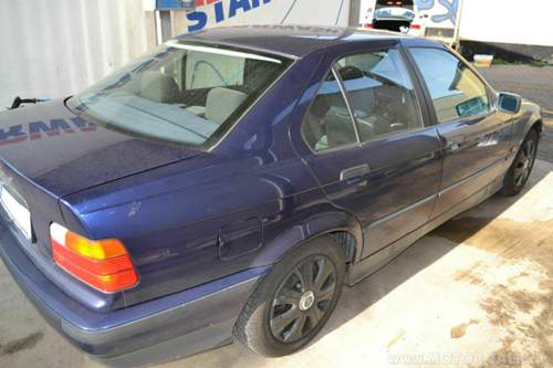

jetzt möchte ich endlich mal mein Projekt vom letzten Wochenende nachreichen.
Die Aufbereitung stand unter dem Motto: "Ein flotter Dreier mal anders"😉
Eine gute Freundin hatte mich vor ein paar Monaten gefragt ob ich Ihren BMW mal polieren könnte. Nach einem geplatzten Termin, haben wir es nun bei perfektem Wetter nachgeholt.
Der Kandidat war ein 316i aus 4. Hand mit 185.000km auf dem Buckel. Der ´97er Dreier hat bis dato nur (wenn überhaupt 🙄) die Waschanlage gesehen. Und da meine Freundin demnächst mit mir zusammen Handwäsche praktizieren will, mussten wir erstmal eine Grundlage schaffen.

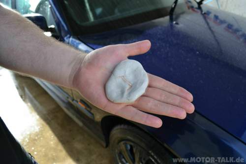

Am Samstag stand also waschen und kneten auf dem Programm, um am Sonntag genug Zeit für den Lack zu haben.

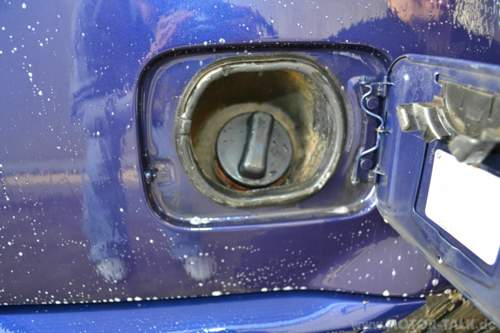

Nach HDR und 2 Eimerwäsche gings ans Kneten. Da wir Samstags noch Zeit und Lust hatten, haben wir uns noch dem Innenraum zugewendet. Aber seht selbst. Bißchen gesaugt, mit dem CG APC 1:10 und diversen Pinseln und Bürsten erstmal dem Dreck Herr geworden. Danach gabs von Auto Finesse das Spritz im ganzen Innenraum. Die Sitzabdeckung habe ich mit dem Zaino Z16 behandelt. Sah gleich viel besser aus. Die Polster wollen wir nächstes Jahr mal mit einem Sprüh/Extraktionsgerät sauber machen. Auf dem Plan stehen auch neue Fußmatten und ein neuer Schaltknauf, also nicht wundern ^^
Danach haben wir noch die Einstiege, Tankklappe und den Wasserablauf an der Heckklappe gereinigt.
Am Sonntag morgen 10.00Uhr, gefrühstückt und voller Elan erstmal abgeklebt und Bestandsaufnahme.
Wo man hinsieht Swirls, Kratzer, Rost, Dellen, Steinschläge und unzählig viele geätzte Vogelkotflecken. Verteilt am ganzen Auto.
Ok sieht nach einer Mammutaufgabe aus 😁 Wieviele Tage habe ich Zeit? 🙁 Oh nur heute 😕 Also ran an die Buletten

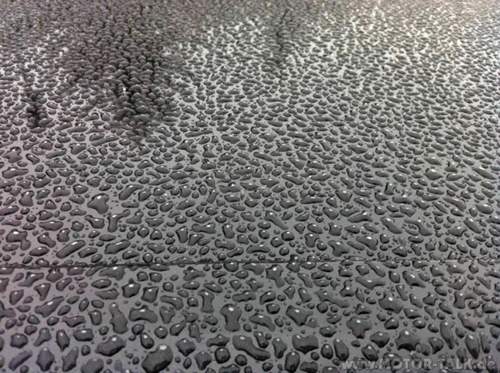

Nachdem ich einmal rum war habe ich auf ein weiches Pad umgesattelt und bin mit dem DodoJuice Lime Prime ums Auto. Die Besitzerin war ganz erstaunt wie glatt der Lack danach war.
Zum Abschluß gabs noch das gut bewährte Collinite 476s. Kunststoffe und Reifen wurden mit dem Zaino Z16 noch ein wenig aufgehübscht.
