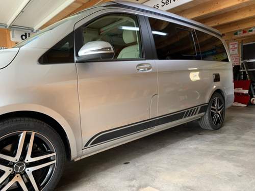

@Bonzai2010
Das Fahrverhalten ist wirklich gut. Der Reifen ist sehr ruhig im Abrollverhalten. Wie bereits geschrieben, bin gespannt wie lang der Vierjahreszeitenreifen hält.
Reifen: Pirelli Scorpion All Season SF2 XL 255/40 R20 101H H= bis 210 km/h. Hat dafür nur ein Normabrollgeräuch von 70db, wo hier die meisten anderen Reifen bei 73db liegen. Das ist ein Wort.
Felge: MonoTube Projekt 9x20 ET47 vorne und hinten, wobei hinten noch pro Rad eine Spurplatte von 5mm rauf kommen wird und ist auch bereits eingetragen oder begutachtet. Keine Radhausarbeiten notwendig.
Fahrwerk: Ich habe die hinten Dämpfer des KW3 tauschen lassen, weil zumindest der linke Dämpfer ein Problem hatte. Nach dem Tausch fährt es sich wieder deutlich besser (Poltern ist weg).
Dennoch ist das KW3 beim Marco Polo evt. nicht das beste Fahrwerk, wegen dem Gewicht des Fahrzeuges. Die Dämpfer und Federn sind speziell für die Hinterachse nicht dafür ausgelegt. Zwar passen die Lasten laut Gutachten und es ist legal damit zu Fahren (eingetragen werden diese ohne Problem), dennoch sind diese am Limit. Für Low Static Freunde; evt. nach anderen Fahrwerken schauen. Leider gibt es kaum Alternativen....
Optik: Die kommt auf den Bildern leider nicht so rüber. Im Original, wirken die Felgen noch schöner! Hinten kommt noch eine 5mm Spurverbreiterung rauf- ist auch bereits eingetragen, aber noch nicht montiert.

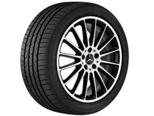

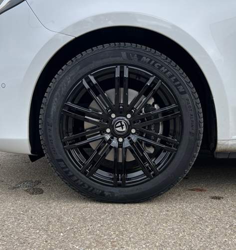

Hat jemand mal einen Tipp für 19“ im Stil der Original RK3 16-Speichenfelgen (siehe Bild) mit ABE für einen V300 Hecktriebler mit 3,2t ? Mehrspeichen-Design und Farbenkombi schwarz/polished sind analog der Vorlage ein Muss. Ich bin die RK3 auf unserer letzten V gefahren und für mich ist das in Kombi mit Selenitgrau u+ Avantgarde Edition + Sportpaket optisch genau das, was mir gefällt. Leider ist diese Felge nur bis 3,1t zugelassen und der neue hat wie gesagt 3,2t. Bitte keine Tipps in Richtung alternativer Designs, denn dazu gibt es unzählige Optionen im Zubehör. Bei 19“ Mehrspeichen in schwarz/polished für 3,2t konnte ich bei meiner Recherche allerdings noch nichts passendes finden. Tomason TN9s würde optisch in die richtige Richtung gehen und auch von der Traglast passen, aber die sind erstens aktuell nicht mehr auf deren Website gelistet und zweitens konnte ich in den ABEs, die ich bislang auf Händlerseiten dazu finden konnte, keine Zulassung für V-Klasse finden :-( Hoffe daher, dass hier einer der Felgenspezies vielleicht nen Tipp hat :-)
Danke!!!
Chris

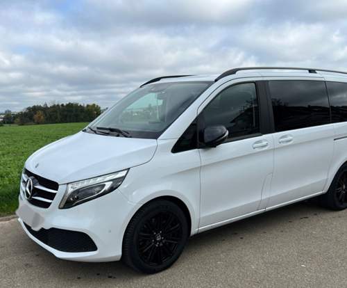

2DRV WH33 SW+ Wheelworld
19 Zoll - 8.5 J, ET 45.0, 5/112
20221004
Wir sind ab heute auf den Tomason unterwegs 🙂
