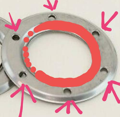

@hd-tom13 In welcher Hinsicht "modifiziert"?
@fxstshd schrieb am 16. Juni 2022 um 06:08:43 Uhr:
@hd-tom13 schrieb am 15. Juni 2022 um 22:32:37 Uhr:
Jep, Zodiac Supetrapp, mit glaube ich 6 modifizierten Scheiben.@hd-tom13 In welcher Hinsicht "modifiziert"?
Den innere "Ring" wurde weggeschnitten und (im Durchmesser) kleine Beilagscheiben untergelegt (siehe Pfeile). Es sind übrigens nur 5 Scheiben + Endkappe
