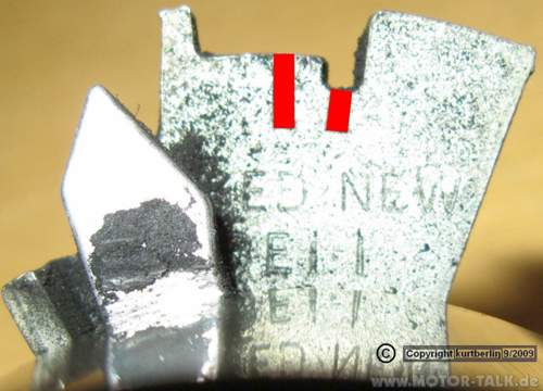

Wie stand der Zeiger nach dem abstellen des Motor´s, das ist wichtig.
Stand er auf New ist alles ok. Das Wackeln im Leerlauf ist vollkommen normal.
Danke für die Antwort
Der Zeiger steht jetzt ein keines Stück nach links von New weg , Ist das Schlimm ?? Was muss ich nun tun??
Ein kleines Stück ist relativ.....
Für ein Flugzeug hundert Kilometer und für eine Ameise ein Millimeter.
Lade das Bild runter, zeichne mit Paint ein wo der Zeiger steht und lade es wieder hoch.
Dann kann ich sehen was Du mit "ein Kleines Stück" meinst.
Zeiger-spanner-zahnriemen-markierungen
So ich habe es mit einem schwarzen strick mackiert Danke
Dann darfst Du noch ein wenig nachspannen.
Aber warte nicht zu lange damit, der Riemen längt sich nämlich in den ersten Tausend Kilometern vom NEW auf den Used Stand.
Und vergleiche sicherheitshalber die Fluchtung der Markierungen an der Kurbelwelle und den Nockenwellenräder noch mal.
Da ist nämlich bei zu losem Riemen schnell mal ein Zähnchen weitergerutscht.

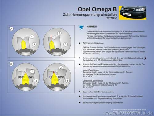

Wenn ich die Spanrolle vor mir habe muss ich ja dieses ding mit dem Loch drin was dort ist wo auch die Feststellschraube ist nach Rechts drehen und dann bis der der Zeiger wieder auf new steht und dann die Feststellschraube festschrauben ???? kann ich das alles im Zustand machen wo der Riemen drauf ist
Danke für deine Hilfe
Der Riemen bleibt selbstverständlich drauf, es sei denn, daß eine der Nockenwellen sich verdreht/verschoben hat. (also einen oder mehrere Zähne weitergesprungen)
Das Loch ist ein Innensechskant, der wird mit nach dem lösen der Fixierschraube mit einem Inbusschlüssel auf Sollspannung gebracht und dann mit der Fixierschraube auf der Stellung festgeschraubt/fixiert.
Zwei ganze Umdrehungen (also 4mal die Riemenscheibe) weiterdrehen und nochmal kontrollieren.
Wenn nötig das ganze nochmal machen.

Zahnriemenwechsel beim X20XEV
Da steht alles drin was Du brauchst....
Viel Glück.... !

naa in welcher Richtung muss ich den die sechkannloch spannen nach rechts oder links weil laut buch im Urzeigersinn und laut der Beschreibung nach links grübel grübel
