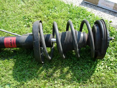

Ich fahre einen Omi 2.0 16v Bj. 98. Vor ein paar Tagen habe ich bemerkt, dass vorne links der Stoßdämpfer defekt ist.
Nun meine Frage. Ich lag unterm Auto und hab die ganze Sache mal begutachtet.
Der Stoßdämpfer sieht aus, als würde er unten an der Achse von 2 Schrauben und oben ganz normal von einer Schraube gehalten werden.
Ich hoffe ich habe das richtig gesehen.
Meine Frage jetzt, wenn ich die beiden Schrauben unten und oben den Dom löse, kann ich den Dämpfer dann so raus nehmen und Ihn tauschen?
Ich wäre natürlich froh wenn es evtl. eine Anleitung vielleicht auch mit Bildern geben würde.
P.S. An alle im vorraus. Beim Wechsel der Dämpfer ist mir klar, dass ich den Sturz danach neu einstellen lassen muss.
Danke schon einmal für eure Hilfe.
Mfg Lapi281
Also, nochmal zum mitdenken.
1. Erst den Wagen zentral anheben.
2. Oben die erste Mutter mit dem Deckel lösen. (Lage genau merken)
3. Die beiden Schrauben am Federbeinfuß entfernen.
4. Mit einem Meißel den Spalt erweitern und das Fedebein unten aus der Befestigung herausziehen.
5. Dann das Federbein oben nach unten aus dem Gumilager nehmen.
( jetzt hast Du das Federbein komplett mit Feder und Dämpfer in der Hand.)
6. Federbein in einen Schraubstock spannen und mit dem Federspanner entlasten.
7. Befestigung des Dämpfers sammt Domlager oberer Federteller und Feder durch lösen der letzten Mutter trennen.
(Jetzt nochmal! Dabei ganz wichtig! Wo saß welche Scheibe wie rum! MERKEN!)
8. Das ganze in Umgekehrter Weise wieder montieren
Hier das Ganze nochmal zum nachschauen und ansehen bei mir im Webalbum.
Viel Erfolg dabei....

Oben die Schraube lösen heißt , die fliegt die Feder um die Ohren .:eek:
Feder mit Federspannern zusammendrücken , dann erst die Mutter lösen .
Beim Auseinanderbauen auf die Reihenfolge von Gummi - Domlager - Scheibe etc. achten , nicht nur Reihenfolge achten sondern auch wie rum .
Beim Ausbau den Vorderwagen ganz anheben und auf Böcke stellen , das entlastet den Stabilisator und die Pendelstütze dann kekommst die auch gut raus , mit nur einseitigem anheben ist das eine üble Quälerei

Wie ich dir schon sagte, wenn du einen Schlagschrauber hast und den einsetzen willst, sollte der Wagen noch auf dem Boden stehen, wenn du oben die Schrauben lösen willst. Damit das Federbein noch Druck hat.
