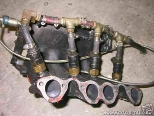

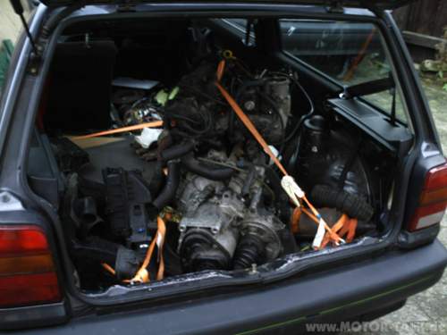

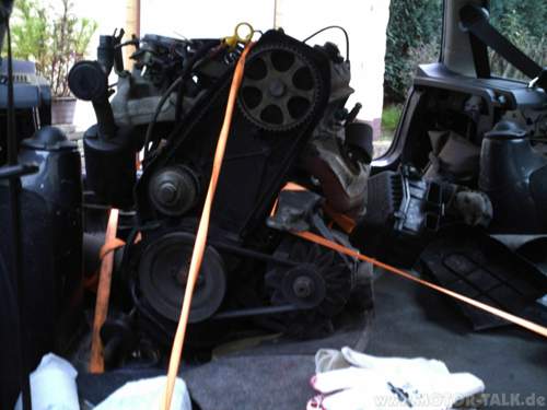

.....meinen "neuen" Motor hab ich sogar im Derby untergebracht,....allerdings war da der Zyli-kopf abgebaut....!!:D:D:D
am 7. Februar 2014 um 23:17
Lass uns nicht im Dunkeln, was den Stand der Dinge angeht. Meinst du, du wirst diesen Sommer fertig?
Ich hoffe schon. Geld ist da, Zeit auch. Solange keine allzu grossen Ueberraschungen kommen.
Wie lange sind wir beiden dann da dran? Ich seit 2011...
Der perfekte Abgaskrümmer ist schon quasi fertischhh :D :D :D
. . . und die G60 Kraftstoffversorgung wurde auf G80 optimiert :D :D :D
