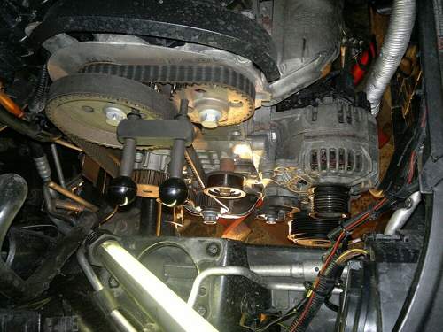

Soo,
ich habe den Zahnriemen gewechselt, zum Glück!!!
Die Spannrolle von dem kleinen Zahnriemen der beiden Nockenwellen ist doch schon ziemlich rau gelaufen, glaube nicht das die noch lange gehalten hätte. Jetzt wissen wir auch, woher manchmal das komische Geräusch kommt. Wasserpumpe ist natürlich auch neu...

hab 2 zr-wechsel gemacht,der eine hatte ca 7,5 jahre den riemen drauf aber erst ca 45tkm damit gefahren:riemen porös,wapulagerspiel und eine rolle hatte schon risse.da hat nicht mehr viel gefehlt zum crash.
der andere hat 90tkm und ca 6 jahre aufm buckel:riemen porös,an einer stelle sogar recht heftig!
also nach 90tkm sollte man schon wechseln,und meines wissens sind ca 6 jahre als zeitintervall empfehlenswert!
beide waren 1,4 16v.
ne anekdote dazu:hatten vor kurzen n golf 5 mit dem motor da,bj ca 2004/5 mit ca 180tkm und nock kein riemen gewechselt wegen geldmangel=zr-riß,das wars.keine kohle,viel km,wartungsschlampe,null ausstattung daher kaum restwert.instandsetzung wäre evtl wirtschaftlicher totalschaden,dumm gelaufen.
also er kann auch länger halten 😉 aber die folgen können/werden imens sein 😰 ,sollte man nicht riskieren!
