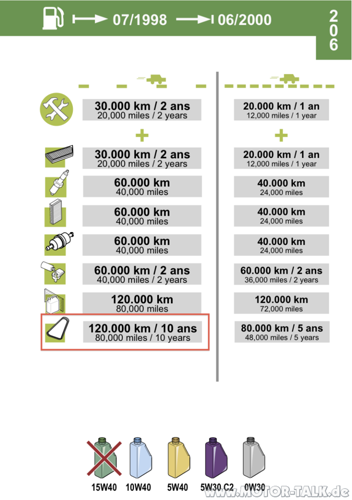

Wenn du mir sagst, was für ein Motor dein 206 hat, dann kann ich dir die offizielle Wartungsübersicht hochladen. Da stehen 10 Jahre drin.
ich hab nen Peugeot 206 1,4 mit 55kw.
Anbei die Übersicht für Benziner aus dem Bauzeitraum.
Den Zahnriemen hab ich dir markiert. Die Intervalle auf der linken Seite sind die Standardintervalle; rechts stehen die Intervalle für "harte Bedingungen".
206-e-199807-200006

Ja, denn es heißt nach 120tkm oder 10 Jahren, je nach dem was zuerst eintritt.
