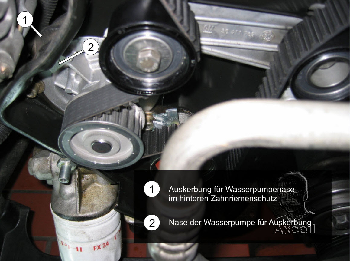

Original geschrieben von gurkenpaule
..."Die Nase der Spannrolle soll in der Nut der Ölpumpe eingesetzt werden" damit muss wohl gemeint sein, daß die Nase auf der Nut sein muss, damit würde die Spannrolle weiter in die richtige Richtung zum spannen kommen und erst dann wird sich die Feineinstellung Richtung "new" möglich sein. ...
Hier ein Bild dazu.
Axcell

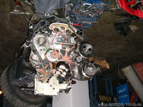

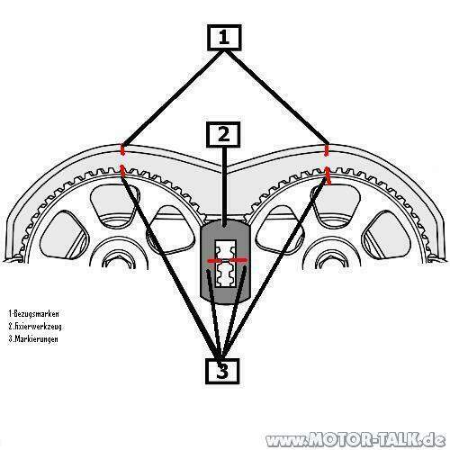

Hallo!
eine Frage,ist die WAPU im zuge des Zahnriemenwechsels mit erneuert worden?
Wenn ja(oder generell) schaue bitte mal nach dem Gußzeiger der WAPU,er soll auf 10-11 Uhr stehen(Bid 1,grüner Pfeil)
wenn der nicht auf dieser Position steht,wird eine Seite vom Zahnriemen immer lockerer sein!!!!!!!!!!!!!!!!!!!!
damit stimmt nicht mehr das zusammenspiel(Vorspannung) mit der Spannrolle vom Zahnriemen!
Der Zeiger von Axel stimmt,kann man auch zum Prüfen nehmen.
auf bild 2 sieht man die Bezugsmarken der Nockenwellenräder,es sind 4.wobei 2 zum Nockenwellengehäuse gehen und
sich 2 gegenüber stehen müssen!
wenn man den ZR gespannt hat und die 2 Umdrehungen wieder gedreht hat und die Spannrolle vom ZR neu eingestellt
hat müssen beide Seiten vom ZR straff sein!
mfg

Hallo Leute,
ihr seid spitze! Seit gestern abend läuft mein Opel wieder. Das Problem war wirklich die Wasserpumpe, die hatte ich mit der Nase auf ca 9 Uhr eingebaut und auf 11 Uhr gehört sie. Somit war es nicht möglich den Zahnriemen zu spannen.
Danke vielmals.
... Das Problem war wirklich die Wasserpumpe, die hatte ich mit der Nase auf ca 9 Uhr eingebaut und auf 11 Uhr gehört sie. ...
Dabei hat der hintere Zahnriemenschutz extra eine
Auskerbung zur Ausrichtung der Wasserwaage
Egal, wieder was gelernt. Passiert sicher nicht noch einmal. 😉
Besten Dank für's Feedback.
Axcell
Original geschrieben von Axcell
Dabei hat der hintere Zahnriemenschutz extra eine Auskerbung zur Ausrichtung der Wasserwaage. 😎
Komme gerade vom Sport wieder. Editiermodus ist vorbei.
Die Wasserwaage soll natürlich Wasserpumpe heißen.
Axcell
