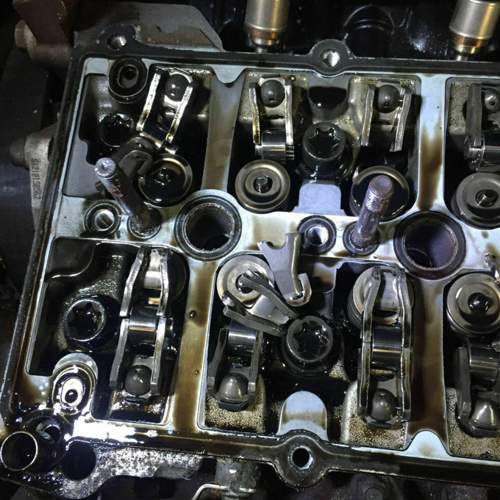

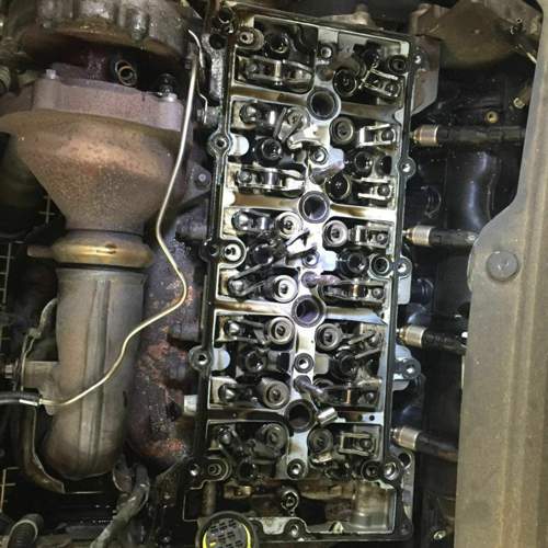

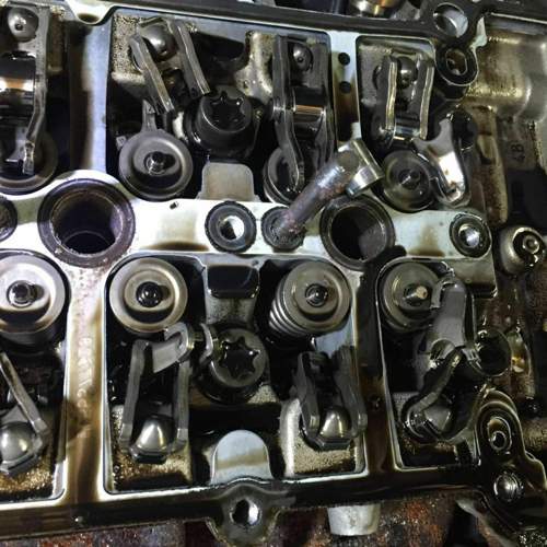

Mehrrippenriemen nicht mitgetauscht? Unverständlich und alles andere als clever. So viele Motorschäden als Folge von defekten Mehrrippenriemen wie ich schon gesehen habe. Auch und konkret bei dem 2.0 Diesel. Materialkosten 10-15 Euro. Zusätzlicher Aufwand = 0.

@Yfiles schrieb am 14. April 2018 um 15:02:19 Uhr:
Der Rippenriemen kann Motorschäden verursachen ?
Nein kann er nicht!
@Bobby1983 schrieb am 16. April 2018 um 07:16:44 Uhr:
Nein kann er nicht!
Wenn man keine Ahnung hat...
Natürlich kann er. Schon an Dutzenden Motoren selbst gesehen. Mehrrippenriemen bzw dessen Fetzen wickelt sich über die Kurbelwellenriemenscheibe, gelangt auf das Zahnriemen-Antriebsrad. Der Zahnriemen springt über mit der Folge: Motorschaden. Letztes Jahr im Sommer einen A20DTH genau mit dem Schaden instand gesetzt. Alle 16 Ventile aufgesetzt.
Hier mal ein paar Fotos im Zuge der Instandsetzung.
