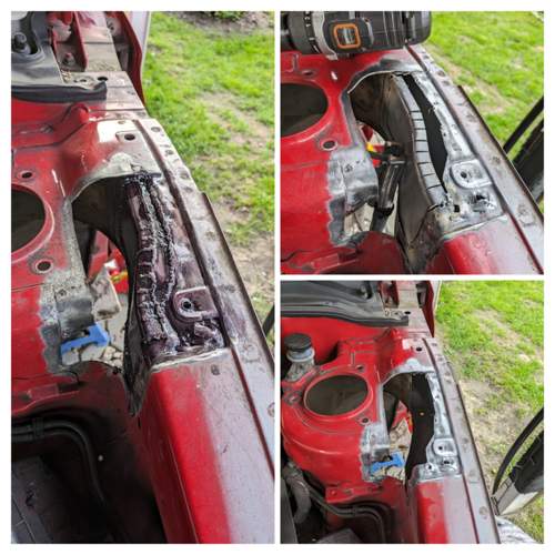

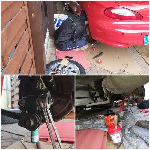

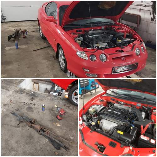

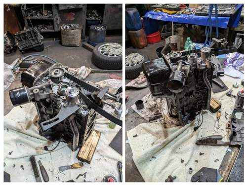

Hallo ich bin Thomas und kümmere mich um den Hyundai Coupe meines Sohnes. Nachdem wir nun den Achsträger hinten instandgesetzt haben, stehen als nächsten Wartungsarbeiten an. Zahnriemenwechsel steht weit oben. Hat jemand das schon mal gemacht oder Unterlagen. Wie ist der Aufwand zu bewerten. Benötigt man spezialwerkzeug. Über Eure Hilfe würde ich mich sehr freuen. Hier mal ein paar Bilder zu dem geleisteten.

Hui Moin ist ja schon lange her. Oki dann gebe ich einen kurzen Abriss. Fzg konnte im September endlich in Betrieb genommen werden, nachdem wir Schlussendlich den Motor ersetzen und instandsetzen mussten.
Nachdem die Zylinderkopfdichtung gekommen ist wurde der Zahnriemen gleich mitgemacht. Problem anschließend. Wasser im Öl. Dann Kopf ersetzt -> wieder Wasser im Öl , dann Motor ersetzt mussten inkl. Kopfüberholung, da der Alte Kopf durch Wasser geschädigt.( Der wurde von mir komplett revidiert) . Also nochmal Kopf revidieren und Motortausch. Dann Ölverbrauch 1,5l auf 300km . Somit Kopf runter unten öffnen und Kolbenringe und Lagerschalen ersetzen. Dann etwas Später noch den Kühler und beide Lüfter. Nun läuft er ( toi , toi, toi) seid Oktober Problemlos. Hatten uns dann ein komplettes Reparaturhandbuch für 100€ gekauft.

Naja ist das Auto meines Sohnes. Letztlich ist es zum Groschengrab geworden aber es fährt jetzt gut. Insgesamt 2 Teilespender ausgeweidet.

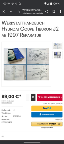

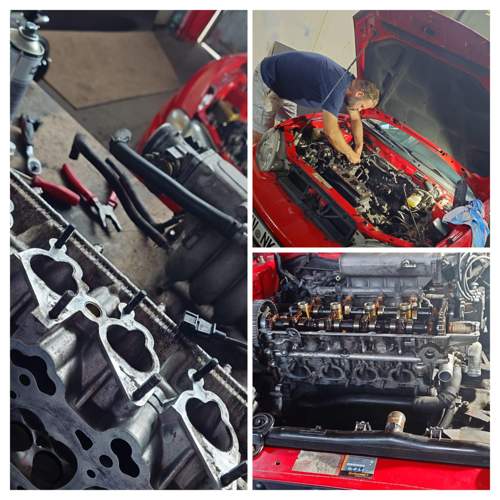

Moin, aus gesundheitlichen Gründen konnte ich letztes Jahr nicht am Auto schrauben. Habe jetzt aber angefangen. Zahnriem ist runter dafür müsste tatsächlich auf der Beifahrerseite die Motorhalterung komplett ab, Kühlwasserbehälter und viele Verkleidungen . Nun ist er ab . Morgen kommt noch der Ventildeckel ab und die Dichtung neu. Der Vorbesitzer hat da schonmal scheinbar was gemacht aber das ist einfach nur eine Schmiererei. Welches Handbucht habt ihr gekauft? Gibt ja 2 aber davon keins 100 für das Modell. LG

Wir haben damals tatsächlich dieses Handbuch gekauft. Kostet zwar mehr als für andere Modelle das " wie helfe ich mir selbst" , ist dafür aber deutlich detaillierter und umfangreicher. Hast du die Wapu gleich mitgemacht? Wenn du das Coupe länger behalten möchtest, könnte sich die Investition lohnen. Viele Sachen bekommt man auch so hin, aber einige sind schon etwas speziell. Denke da an die frühe Vorderachsbremse oder den Ausbau des Getriebes.

Ha super danke dann gucke ich auch mal nach dem Buch.
Ja die wapu ist schon getauscht.

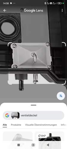

Moin, ich hab heute meine ventieldeckeldichtubg erneuert, bei wieder aufsetzen des Deckels ist mir so ein "Haken" aufgefallen. Weißt du wofür der ist ? Muss ich da was beachten?
Das Buch kommt leider erst Montag bzw Mittwoch im schlechtesten Fall.
