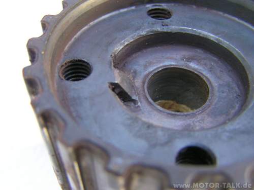

Könntest Du dieses Werkzeug aus unterschiedlichen Richtungen fotografieren und die Fotos hier hineinstellen? Vielen Dank schon einmal.
Im Anhang habe ich ein paar Fotos von einem Kurbelwellenrad eines 1Z hineingestellt. Auf dem einen Foto kann man sehr gut erkennen, daß der Zapfen/Keil/Nase (oder wie das Ding auch immer genannt wird), stark beschädigt ist.

Ahh, jetzt weiß ich, was er meint...
Bei mir sieht das KW-Rad anders aus als auf Bild 1 + 2. Die KW ist bei mir rund und an einer Seite komplett abgeschliffen, also eine richtige Fläche. Wie ein Reifen der nach einer harten Bremsung übertrieben die Form verloren hat...
Ich hab nur die Nase, die auf Bild 3 + 4 gut erkennbar ist. Die dient aber wohl nur dazu, die anderen Riemenscheiben richtig anzubringen, da ich absolut keine Referenzpunkte am Motor finde!!
Achja, das Rad ist wie neu, wenn es nicht dreckig wäre.

Wohlbemerkt, die Fotos vom KW-Rad sind von einem 1Z- Motor. Das ist der Golf III Dieselmotor. Also recht alt.
So, wie ich vermute, hast Du den 1,9 TDI Motor AHU. Der ist ja noch nicht so alt u. vielleicht ist die Konstruktion der Befestigung des KW-Rades an der KW verbessert worden.

So hab dir mal
Das Werkzeug zum Blockieren der KW
rausgesucht.
Und wodurch die "Nase" abschärt ist ganz klar wenn du dir mal die KW-Stumpf anschaust die hat das gegenstück zur Nase -> Hier klick!.
Du löst die Schraube das KW-Rad dreht mit und schon dreht die Nase über die "Halterung".
Und nach meinen Wissen ist das auch beim AHU so.
Gruß MÖDDA
Bei mir nicht... Also liegt mein Problem definitiv NICHT daran.
