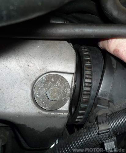

Ich habe die Abdeckung für den linken Zanhnriemen gerade mal gelöst und zur Seite gedrückt. Der ZR sieht nicht beschädigt aus. Da ist nix ausgefranst.
Mich wundert nur aber, dass der ZR nicht viel breiter als das halbe Zahnriemenrad ist. Ist das normal?
Mach mal nen Foto.
Normalerweise ist der fast so breit wie das Riemenrad.
Von welchem reden wir jetzt bzw. welches Links meinst du ?
Links in Fahrtrichtung, also das richtige links :-)
- > ZR für die Einspritzpumpe.
Zahnriemen-t4
Na der sollte dann wohl gewechselt werden.
Wird sicher am Pumpenrad anlaufen und sich abreiben.
Abhilfe schafft nen neuer Riemen + Rollen und das Ausrichten der Pumpenkonsole.
Das der so aussieht wird der Mechaniker sicher von unten gesehen haben denn da hat er freien Blick auf den Riemen.
Meinst du, der ist so schmal, weil der gegen die Kante des Riemenrads oder eines anderen Teils läuft läuft und dort abgewetzt wird?
Die in Fahrtrichtung linke Kante des Riemens ist ganz glatt. Das sieht für mich nicht abgewetzt aus.

Ersatzriemen, die ich im Internet gefunden habe, sollen 21mm breit sein. Ich habe zwar kein Maßband daneben gehalten, aber 21mm ist der in meiner Karre nicht breit.
Gibt es auch schmalere Riemen mit der gleichen Teilung und Länge? Vielleicht ist ein falscher Riemen montiert.
