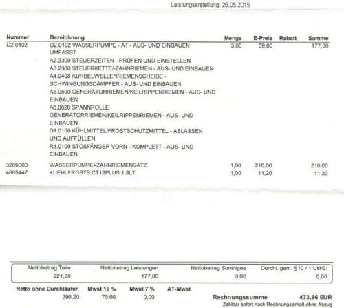

Ich habe erst wechseln lassen, Audi Werkstatt nimmt dafür 970 €, ATU wollte etwas über 700€ haben und eine freie, die es letztendlich gemacht hat 473,86 €
Und es sind keine "Ling Long" Riemen....Continental steht drauf. Bei dem "Zahnriemsatz" sind die Umlenkrollen natürlich auch inbegriffen...nur der guten Ordnung halber sei es erwähnt.
Allerdings A4 2.0 tdi...aber so ein großer Unterschied dürfte ja zum TE seinem nun nicht bestehen...

Nen 2.0er kannst du nicht annähernd mit dem 2.5er V6 vergleichen das funzt nicht die Arbeiten am 2.5er V6 sind wesentlich umfangreicher und aufwendiger an diesem Motor sind beim ZR Wechsel schon einige Hobby schrauber an ihre Grenze gestoßen
Beim V6 sieht es so aus:Klick
2x Zahnriemen / 2x Spannrolle, und der übliche Rest halt, daher der Aufschlag.
