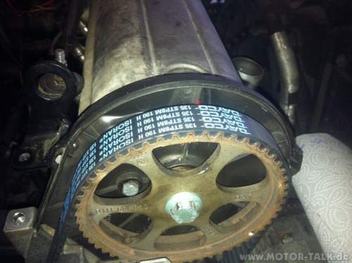

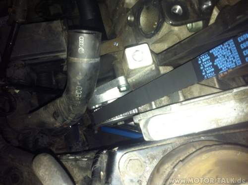

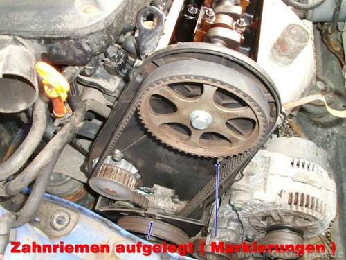

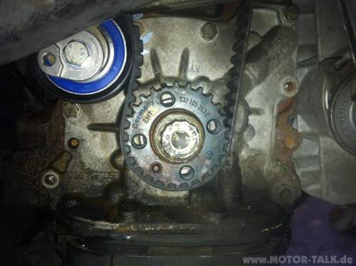

So habe jetzt alles neu gemacht, bei den ut und ot Markierungen bin ich mit net ganz sicher, daher poste ich hier Fotos bevor ich den Motor starte 🙂
Ist das so ok ?
Das mit der Nockenwelle ist falsch oder ? der punkt auf dem Rad muss auf das PLastikstück zeigen, was so auf ca 4-5 uhr liegt. Stimmts ?
JA

So ich habe UT und OT alles korrekt, doch der motor springt net an.
Dreht aber ganz normal durch, also am Geräusch hat sich nichts verändert. Wodran könnte es jetzt liegen das der nicht anspringt. Ich hatte den Stecker der Verteilerdose ab, muss man die neu einstellen oder so ?
Hatte ich vorher schon geschrieben: 1 & 4. Kolben oben (OT) Die ersten Nocken oben die 4. überschneiden Markierungen Nockenwelle/Kurbelwelle müssen stimmen und Verteilerfingermitte muß auf Strichmarkierung am Verteilergehäuse stehen (1. Zündkabel). Wenn alle Kabel angeschlossen sind sollte er auch anspringen. Vielleicht ist er ja um 180 ° verstellt ?
th
OT und UT habe ich genau exakt wie auf dem bild.
Zu dem Verteiler, gibts dafür Fotos ? oder kann man es anhand eines Fotos erkennen ob es korrekt ist oder nicht ?
Der Strich auf dem Verteilergehäuse ist der 1. Zyl . Da muß auf der Verteilerkappe das Kabel zum 1. Zyl gesteckt werden. (langes Kabel) Dann 3, 4 und 2. Verteiler dreht links rum. Und die Verteilerkappe richtig aufsetzen.
