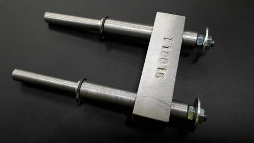

1x VAG T10016 Werkzeug zur Nockenwellenfixierung
Laut der VAG Reparaturanleitung wird aber noch anderes VAG Werkzeug benötigt. 1x Gegenhalter 3415, 2x Bolzen 3415/1 und die 10-222 A Abfangvorrichtung zum Motor absenken.

Ich mache mir nur noch Gedanken darüber, wie ich die Riemenscheibe auch ohne den 3415 Gegenhalter festhalte!
Werkzeug_1 + Werkzeug_2
Wie ?
Gruß, >1<
Vor dem Problem stand ich nicht wirklich. Aber zum Lockern der zentralen Mutter könntest Du den Riemen drauf lassen und die Mutter nur lockern. Dann den Riemen runter und Mutter/Schraube entfernen. Evt. mit etwas Fantasie in den Keller gehen und ein geeignetes Werkzeug suchen oder selbst zusammen schrauben.
Das Lockern wirst Du wahrscheinlich nicht schaffen, wenn man wie ein Ochs dreht. Statt dessen lieber kurze kleine Schläge auf die Ratsche geben. Dies funktioniert in der Regel zum Lösen besser als eine lange anhaltende Kraft.
Und wenn es nun wirklich gar nicht anders geht...dieses Werkzeug dürfte nicht so teuer sein.

Der Schlüssel würde mich, bei dem bekannten Auktionshaus, leider ca. 60 € + Versand kosten!
Für 1x Schraube lösen bischen teuer ...
Ich bin CNC Dreher/ Fräser und hätte das Werkzeug mit geringem Aufwand schnell selbst angefertigt. Eventuell kann mir mal jemand die Maße zukommen lassen. BITTE!

Wegen dem Halteschlüssel für die Riemenscheibe, siehe Foto, würde es mir auch schon weiterhelfen, wenn jemand mal das Stichmass und die Breite (nicht Länge...) der Nuten in der Riemenscheibe ausmessen könnte. Die Nuten sind auf dem Foto mit dem Spezialschlüssel schön zu sehen. In der Mitte sitzt dort auch die Zwölfkantschraube. (der 1.4 - 16V Motor mit dem MK: AUA wurde auch im Lupo und Caddy verbaut ...)

Ach so, ich habe noch ein ungebrauchtes VAG T10016 Werkzeug für die Nockenwellenarretierung + eine 12 Kant Nuss in SW 19 von Gedore für die Riemenscheibe da.
Wer Interesse hat, kann sich mal bei mir melden.
