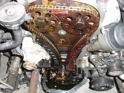

So sieht es hinter dem Deckel aus (alte Ausführung). Kommt auf die Km Laufleistung an. Gibt welche die bei 60.000 überspringen, und welche die laufen schon über 170.000. Macht sich durch rasseln nach dem Starten bemerkbar, oder die Motorkontrolleuchte leucht ab und zu.

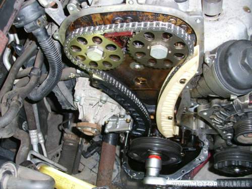

Unsere Kette ist auch bei 91000 km übersprungen, liegt an den Kettenführungen die sind zu kurz, bei Austausch darauf achten das verlängerte eingebaut werden.

Zum Vergleich, alt und neu...

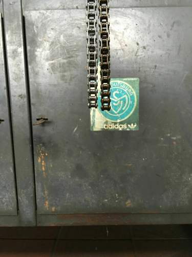

Habe schon einige gewechselt,es geht wirklich gut. Anbei noch ein Foto von einer gelängten Kette. Und noch eins vom spanner.
