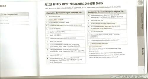

ich nehme an, es handelt sich um den in Deinem Profil angegebenen "D5" mit dem D5244T4 Motor?
Wechselintervall des Steuerriemens:
150.000km, oder 10 Jahre.
Würde Dir empfehlen Deinen "netten Servicemitarbeiter" schleunigst zu wechseln.

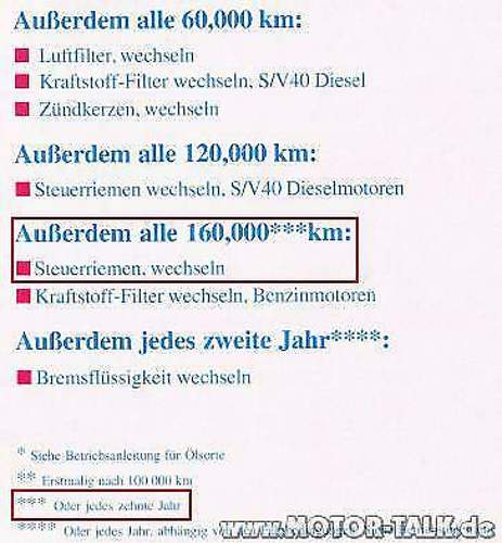

Soso "müssen" wir also wechseln. Das Wechselintervall hängt von BJ und Motorisierung ab. Bei unserem 2.5T Benziner z.B. bei 160.000km, bzw. spätestens nach 10 Jahren. Was steht denn eigentlich in eurem zu diesem Fahrzeug gehörenden Volvo-Serviceheft? Offenbar schlägt die EDV beim Händler unter Umständen je nach Konfiguration der Software (VIDA) aber auch kürzere Wechselintervalle vor...
Weiteres zu diesem Thema auch in diesem thread.
Serviceheft

Hier ein Auszug des Scheckheftes vom S60/V70 MJ 2006.
LG,
Nordisk.
Scannen0001

180.000km sinds NUR bei den 5 Zyl. BENZINmotoren!
nicht ganz richtig!!!
der Intervall wurde angehoben auf 180.000KM !!!!! ab dem MJ 2007 bei Dieselmotoren.
Der Frogy hat einen D5244T4 aus dem MJ 2006 und somit einen empfohlenen Intervall von 150.000KM oder 10 Jahre.

es ging ganze Zeit um das MJ 2006 und da sind die Intervalle genau so wie ich oben geschrieben habe.😉
Siehe auch meinen Scan.
