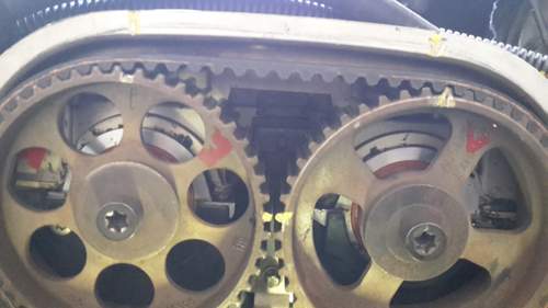

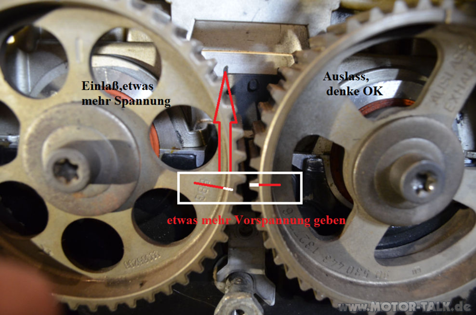

Hallo liebe Community,
brauche mal wieder eure Hilfe. Ich möchte den Zahnriemen erneuern, habe alle notwendigen Teile dafür ausgetauscht und auch die Wasserpumpe ersetzt. Hatte mir vorher auch einen Arretierungstool für die Nockenwellenräder besorgt, der aber leider nicht passte. Habe dann trotzdem alle Teile ersetzt. Meine Erfahrung war bisher an den 8 V immer so, daß sich an den Nockenwellenrädern nie etwas verändert, so lange man sie nicht dreht. Das scheint aber an dem 16 V anders zu sein. Die Nockenwellenräder haben sich selbständig ca. 5 mm nach links bzw. nach rechts gedreht, ohne mein Zutun, siehe Bilder
Jetzt meine Frage.
Ist das noch im Toleranzbereich oder sollte ich die Nockenwellen-Räder 100 % in die richtige Position drehen ?
Wie kann ich die Nockenwellenräder verdrehen ? Anhand der Inbuß-Sternschrauben oder muß man eine andere Methode anwenden ?
PS. Der Zahnriemen ist nur leicht draufgelegt, noch nicht gespannt

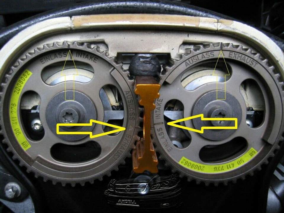

Da der Y22XE/Z22XE 4 Markierungen für die NW Räder hat,
schaue Dir mal an wo die beiden Striche/Kerben stehen,
Genau Mitte vom NW Rad.
Freut mich, dass Du den ZR drauf bekommen hast. So ganz kann ich mir das mit den Spanngurten nicht vorstellen, aber das ist auch nicht schlimm. Für mich zählen nur die Markierungen am KW-Rad und an den NW. Der an der Riemenscheibe ist Beiwerk.
Ich würde bevor ich wieder mache auf jeden Fall erstmal die Spannung richtig einstellen und Umlenkrollen sowie Spannrolle mit korrektem Drehmoment anziehen.

https://img.motor-talk.de/Jxe3R3Vp-NE2dWxa.59.jpg
Manche NW Räder haben 2 Kerben eingeschlagen,
einmal nach oben zum Ventildeckel und
einmal in Richtung anderes NW Rad.
Bei meinem hat das immer gepasst,
Kerben nach oben stimmen und auch zueinander stehend.
Wie zwei 90 Grad Winkel.
Bei anderen 2,2ern waren die Kerben auch vorhanden.
Es gibt übrigens Opel Mototen dieser Jahre wo der Zahnriemen nur mit diesen 2 zueinander liegenden Kerben
als Markierung auf den NW -Rädern eingestellt wird .

Auf dem Foto stehen diese Kerben aber nicht 90 ° zueinander, obwohl sie oben richtig stehen. Das sind eher 100 °. Das sieht so aus, als ob die Kerben sich eher zufällig auf einer fast gleichen Ebene treffen.
Ich schaue morgen mal, ob ich bei mir noch weitere Einkerbungen sehe.
Da brauche ich gar nicht zum Wagen gehen. Da sind keine weitere Einkerbungen. Gehe einfach auf die 1. Seite, mein 1. Beitrag. Da sind Fotos.

Gute Nachrichten ! Er läuft wieder, Juhu !!
Alle Einstellpunkte hält er ein, außer die Riemenscheibe, die ist ca. 3 mm versetzt. Spielt aber keine Rolle. Hauptsache er läuft. Wasserpumpe ist auch dicht.
