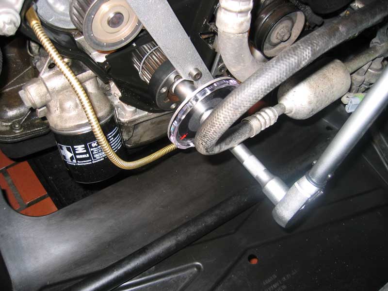

ich mal wieder. Nachdem ich alle Folgen eines gerissenen Zahnriemen beseitigt habe, kriege ich zum ersten Mal richtige Schwierigkeiten. Der Neue will sich nicht aufziehen lassen. Dabei stellen sich mir zwei Probleme in den Weg:
1. Ich bekomme ihn nicht über die Nockenwellenräder.
2. Ich kriege es nicht geregelt, dass der Zahnriemen auf der Zugseite straff ist. Wenn alle Markierungen in der richtigen Position sind, ist der Zahnriemen um einen halben Zahn versetzt. Wenn ich ihn passend und straff ziehe, passt die Markierung an der Kurbelwelle nicht mehr. Die beiden Nockenwellenräder habe ich mit einem Arretierwerkzeug blockiert.
Hat jemand einen heißen Tipp für mich? Ich möchte doch, nachdem alles so gut geklappt hat, vor diesem versch...nen Zahnriemen kapitulieren...

hey also du hast den riemen entgegengesetzt vom uhrzeigersinn aufgelegt, ja?
hast du schonmal versucht die kw ein stück vor ot zu stellen und beim spannen müsste sie sich auf ot stellen.
Nicht mit Gewalt aufziehen, sonnst nimmt der Riemen Schaden.
Eine Umlenkrolle raus, Riemen auflegen, Umlenkrolle weider rein und Problem gelöst. 🙂
Gruß Axcell

Hab die linke Umlenkrolle nach Auflegen des Zahnriemens wieder montiert.
Hab noch nen ausgebauten Riemen im Keller liegen, schau mal wegen der Zähne nach.
Gruß Axcell

Hab auch 169 Zähne gezählt. Breite ebenfalls 24 mm.
Kannst das ja nochmals im Bild anbei überprüfen. 😁
Gruß Axcell

Bei meinem Zahnriemenwechsel, hat mir Axcell sein Tipp weiter geholfen. Wollte immer mit einem langen Schraubendreher den Zahnriemen über die Kurbelwellenscheibe kriegen. Aber Zahnriemen überall aufsetzen und mit der Umlenkrolle ansetzen hat dann geklappt.

Hallo Kai,
die Riemenscheibe hat vier Schrauben, die Umlenkrolle nur eine. 😉
Bei der Umlenkrolle läuft der Zahnriemen auf der glatten Seite und dies alles vereinfacht die Sache erheblich.
Hab den Riemen auch oft genug runter gehabt wegen diverser Undichtigkeiten. Beim ersten Zahnriemenwechsel hatte ich auch Probleme, den neuen aufzulegen. Nach dem Tipp mit der Umlenkrolle von 52Kalle war ich begeistert und danach gab es überhaupt keine Probleme mehr mit dem Auflegen.
Das Kurbelwellenzahnrad hat ausserdem eine Wulst über die der Riemen gezogen werden muss, hier besteht dann die Gefahr den Zahnriemen zu überstrecken. Platz für's Rohr wegen dem Kühler ist da auch nicht viel.
Die Umlenkrolle muss ja nur zur Seite bewegt werden wenn der Riemen aufgelegt ist. Kriegst man die Schraube dann nicht ohne Probleme rein, musst Du einfach nach der Stellung der Spannrolle schauen und gegebenenfalls hier etwas korrigieren.
Gruß Axcell
