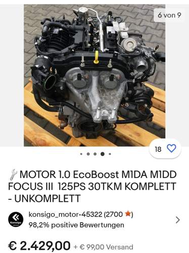

Also du bist 20 Jahre bei Ford. Dann rechnen wir mal deinen 2000 Euro Motor.
Der Händler kauft den kabutten Motor.
Dann muss er noch zu ihm.
Dann zerlegen und neue Teile verbauen (welche auch immer).
Dann Prüfstand und alles abchecken.
Danach Verkaufen und profit machen.
Sag mir wie kann ein „überholter“ Motor für so einen rendieren ? Arbeitet er Gratis oder lässt er einiges weg ?
Man kann sagen was man will aber bei 2000 ist der Motor nicht „überholt“ oder „revidiert“. Zahnriemen wahrschienlich gemacht und 3-4 Ventile ers.
Beim Abbruch bezahle ich selbst für einen laufenden Motor zwischen 1000-1800.-.

Der Austauschmotor Rumpf+Kopf kostet halt um die 6000 Euro (letztes Jahr waren es noch 5000 😉, Aus-Einbau, bzw. der Umbau kostet nochmal 8-10 Stunden Arbeitszeit, also ca. 1000 Euro. Dann hätte man für 6000 einen neuen Motor. Von daher verstehe ich die 8000 Euro als Sonderangebot von Ford nicht ganz...
https://ford.7zap.com/.../#6006
Da den passenden Motor raussuchen, bzw. über die FIN auf die richtige Seite gelangen. Mit der Teilenummer bei einem günstigen Ford Händler nachsehen, was das Teil kostet (es geht auch nochmal um die 5-10% günstiger, was vermutlich aber auch einiges an Zeit mit der Suche danach drauf geht...).
https://www.der-ersatzteile-profi.de/artikel/kd-motor-a2945317
