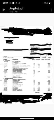

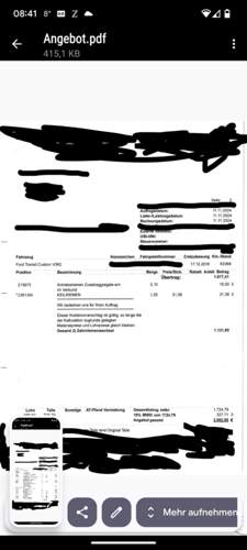

Guten Morgen zusammen,
Bei uns steht der Zahnriemenwechsel an. Mein Wissen bzgl. Autos ist leider sehr gering.
Also liest man viel… Das angehängte Angebot habe ich bekommen.
Preislich glaube ich noch im Rahmen. Aber mir geht es mehr um den Inhalt.
Passt das Angebot so oder fehlt da etwas?
Ich habe noch von folgenden Dingen gelesen:
Wasserpumpe? / Kühlmittelpumpe?
Ölwanne?
Stirndeckel?
Ölriemen?
Sind die im Angebot vielleicht doch enthalten?
Machen die Sinn?
Vielen Dank für eure Hilfe
Jonas
Sehe da 3 Riemen, da müsste der zur Ölpumpe dabei sein. Zahnriemen Deckel ist dann der Stirndeckel. Der dritte Riemen ist vlt der zur WaPu?
Scheinbar steht da keine Ölwanne mit drauf. Die kann zerstörungsfrei demontiert werden, was sie wohl aber selten wird soweit ich das weiß. Die kommt also ggfs noch dazu.
Preislich scheint das brutto mit 1375 ähnlich wie meiner zu liegen, wobei es bei mir nur Zahnriemen und Ölpumpenriemen sind dafür aber die Ölwanne schon dabei ist.
