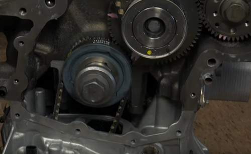

Hallo, leider hat sich bei meinem 2019er Custom der Zahnriemen bei 187tkm verabschiedet, es haben sich circa 20 Zahne verabschiedet, was meint ihr? Sind die Ventil zu 100% defekt oder könnte ich Glück gehabt haben?
Wenn ich den Motor durchdrehe hat er eine gute Kompression, ich will aber den Zylinderkopf nicht unnötig abmontieren.

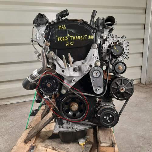

Würdest du nur Zahnriemen oder auch den der Ölpumpe und den Keilriemen für Wasserpumpe etc wechseln lassen?
Hallo zusammen und @fichtel13,
Continental als einer der Riemen-Hersteller empfiehlt in diesem Video bei 4:05 den Zahnriemen der Ölpumpe im Verbund zu wechseln, wenn der Steuerriemen gewechselt wird.
https://www.youtube.com/watch?v=qEgEnEa0hHE
Die alten Keilrippenriemen nicht mehr aufzuspannen sondern zu ersetzen, ist selbstverständlich.
Ford EcoBlue Zahnriemen Ölpumpe
Ford EcoBlue Keilrippenriemen FT MK8
