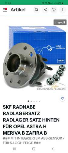

Moin warum kaufst du nicht ein komplettes, Teil
Siehe Anhang.
Gruß andi295
Screenshot-20220302-132219-ebay
@andi295 schrieb am 2. März 2022 um 13:23:12 Uhr:
Siehe Anhang.
Gruß andi295
Hahaha ... ;)
er meint die Buchsen :)
Die Radlager sind i.d.R. nicht eingepresst, sondern in die Nabe geschrumpft und sind i.d.R. nicht separat zu wechseln.
Ach so...na dann,das ist ja sogar mit dem Original Werkzeug eine Sche... Angelegenheit.
Da wünsche ich mal viel Spaß.
