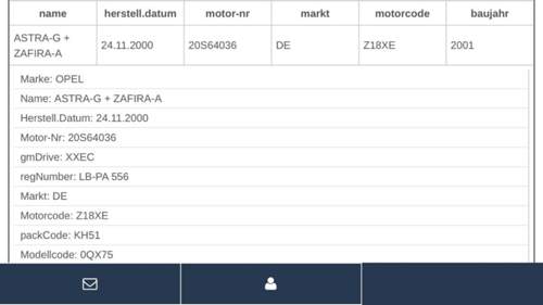

Ob du mir vielleicht einen aussuchen könntest so dass ich alle nötigen Bauteile für das richtige Fahrzeug bestellen kann wäre das vielleicht in Ordnung da würde ich dir die Fahrgestellnummer zuschicken Grüße Ceyhan
Schick mir mal die Fahrgestellnummer.
W0L0TGF7512105722
EZ 2/2001
0035 / 40000L2
Also:
Das hier ist mit Zentralausrücklager:

Das sind die original Nummern für den kuplungsset:
1606209 GM= 93175343
Für den Schwungrad habe ich keine Artikelnummer gefunden... also musst du nichts austauschen 😉 Glück gehabt.
Oh super also könnte ich jetzt einer dieser Angebote bestellen einen Ausrücklager kaufen(falls ich den ohne kaufen sollte) und dann könnte es losgehen vielen Dank
Jap. Viel Spaß
