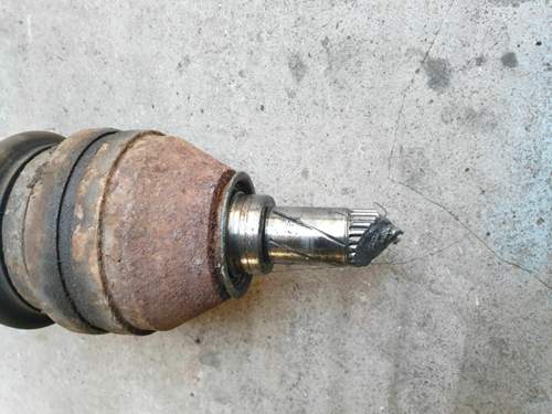

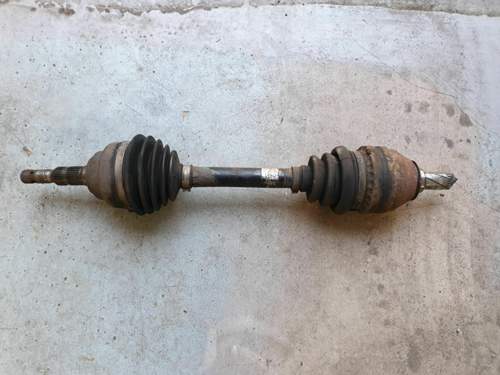

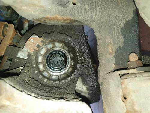

Habe den Wagen gerade mal aufgebockt, beide Räder in der Ruft und mal die Gänge beim laufenden Motor durchgeschaltet. Wie beschrieben werden Sie Reäusche aufsteigend der Gänge 2-5 lauter. Es hört sich mehr an wie ein Walzgeräusch und die linke Antriebswelle (Fahrerseite) wackelt. Es scheiont, als kämen die Geräusche dort her. Außerdem ist es dort, wo die Welle ins Getriebe gesteckt ist ölig. Kann es evt. auch sein, dass die Antriebswelle gebrochen ist? Ist das von den Symptomen her möglich? Oder müsste dann zumindest das Rad der Beifahrerseite drehen?

Simmerring Antriebswelle {< so findet man den ...;-)
Und beim Einsetzen der neuen Antriebswelle ein Tipp:
Getriebeseitig ist ein Ring vorhanden, welches in einer nur auf der Verzahnung liegt. Dieser Ring bleibt drauf und sorgt dafür, dass die Welle dann nicht von alleine wieder raus kann. Also die Welle in das Getriebe stecken, bis es hörbar und spürbar einrastet, eben wegen dieses Ringes.
Mfg

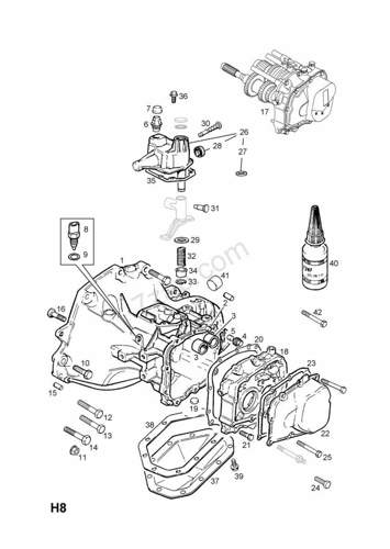

neue Welle ist bestellt, wird eine von SKF. Dichtring habe ich auch. Nun die Frage, bei dem Getriebe (müsste ja ein F17 sein) scheint es keine Ablassschraube zu geben... Oder ich bin einfach nur blind. Wie macht man dort einen Getriebeölwechsel?
Nicht ganz sicher, aber schau mal von vorne drauf, nicht unbedingt von unten.
Hast du die Möglichkeit das Öl mit einer Vakuumpumpe abzupumpen, damit könntest du auch Stücke einsaugen die am Boden liegen.
Wenn du keine Möglichkeit hast das Öl abzusagen oder abzulassen mach dir nicht allzu große Sorgen.
Alles was kleiner wie eine Erbse ist wird zermahlen.
hallo nochmal
Wechsel würde ich auf jeden Fall empfehlen, ja die Teile werden zermahlen, aber sie mindern die Schmierung in den lagern, wo es drauf ankommt.
Wenn du keine Ablassschraube hast öffne den deckel unten am Differential, dann ist auch das öl raus.
Der Magnet zum Späne fangen ist an der Kontrollschraube bei deinem Getriebe, aber auch der Magnet kann nur begrenzt Späne sammeln.
Danke für die Antworten, morgen kommt die neue Antriebswelle und der Dichtring. Dann werde ich mich damit weiter beschäftigen... Wenn ich den Deckel öffne, brauche ich da wahrscheinlich auch wieder ne neue Dichtung oder?
hier ein Bild, müsste dann ja die Nr. 38 sein die neu muss und Nr. 37 schraube ich ab, richtig?
157690
Genau so 😉 . Achte bei der Neubefüllung auch auf die Richtige Menge. Nicht das Fahrzeug einseitig aufbocken um mehr Öl einfüllen zu können. Viel hilft nicht immer viel.
