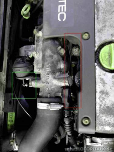

Die Rücklaufleitungen sind die unteren Leitungen (auf dem Foto kaum/nicht wahrnehmbar) in dem rot gekennzeichneten Bereich?
Die scheinen i.O. zu sein, wobei ich da niemals dran war.
Was mir noch eingefallen ist.
Ich habe den grün gekennzeichneten Hebel (der Drosselklappe?) bei stehendem Motor mal kurz betätigt. Könnte das ein Ansatz sein?
Für mich kommt ziemlich sicher kein Kraftstoff im Brennraum an.
Im roten Feld sehe ich nur Unterdruckleitungen.
Ohne die Motorabdeckung zu entfernen, ist von den Leckölleitungen nicht viel zu erkennen.
Im grünen Feld ist die Betätigung für die Stauklappe zu sehen.
Wenn die nicht öffnet, dann bekommt der Motor auch keine Luft und ohne Luft läuft er auch nicht.
Kontrolliere mal, ob die Stauklappe öffnet.

Ansaugschlauch von vor der Stauklappe abmachen und Position prüfen.
Dann siehst du bei welcher Stellung vom Hebel die Klappe offen oder geschlossen ist.

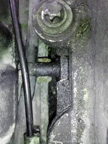

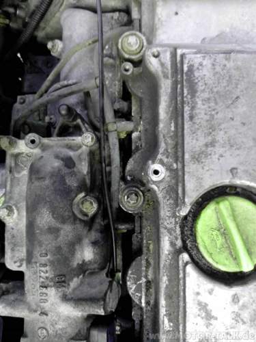

Nochmal zu den Leckölleitungen.
Motorabdeckung habe ich abgemacht. Die Leitungen selbst machen einen guten Eindruck.
Die beiden linken sind blitzblank, die beiden rechten am Eingang ziemlich versifft.
[Die beiden linken sind noch unter der Motorabdeckung, die beiden rechten sind es nicht?!]
Die zweite von rechts konnte ich geringfügig wieder etwas tiefer reinstecken.

O.K., denn dünnen Schlauch kann ich abmachen, aber dann kann man doch nichts sehen?
Und wie mit einem Kochlöffel o.ä. da reinfummeln?
Die Öffnung ist doch viel zu klein für einen Kochlöffelstiel?
Bin ich gedanklich am falschen Bauteil?
Siehe Foto.
An der markierten Stelle befindet sich die Klappe.
Ist recht weit hinten, da kommt man nur mit langen Fingern rein.
