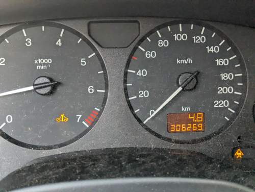

Hallo Gemeinde,
folgendes Problem:
Am Zafira A 1,8er mit 125 PS Z 18 XE zeigt sporadisch die Service und die ASR Lampe. Dann dreht er nur bis 4200U/min. Teilweise springt er dann nicht mehr an oder geht einfach aus.
Nach Neustart dreht er ganz normal bis 6500 und die Lampen sind aus.
Was kann es sein?
Service und ASR Lampe an

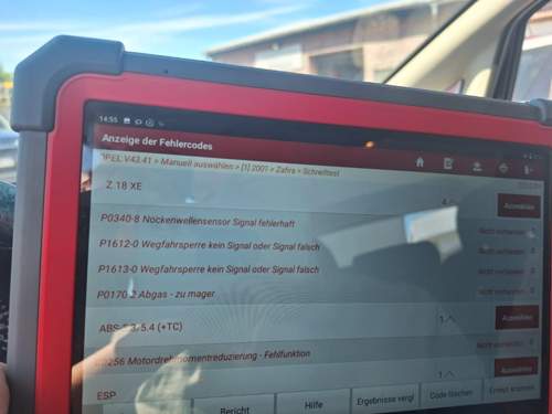

nun die Ergebnisse vom Auslesen
Zafira
Alle Fehler sind nicht aktiv. Wurden die vor dem Auslesen mal gelöscht? Welcher ESP Fehler ist das?
So ist das nutzlos.
