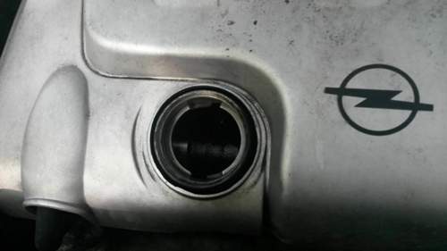

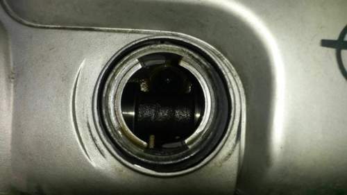

Wie sieht es denn unter dem Öleinfülldeckel aus, sauber und blankes Alu zu sehen vom ZK, oder Ablagerungen und Verkokungen?

Ich habe mal den Öleinfülldeckel abgenommen für mich als Laie sieht soweit alles gut aus, habe aber mal Fotos davon gemacht. Ich habe den Wagen erst vor kurzen von einem Rentner erworben, der ist in den letzten 6 Jahren gerade mal 20000 km gefahren, war aber regelmässig beim Kundendienst mit dem Wagen und ist Scheckheftgepflegt.
