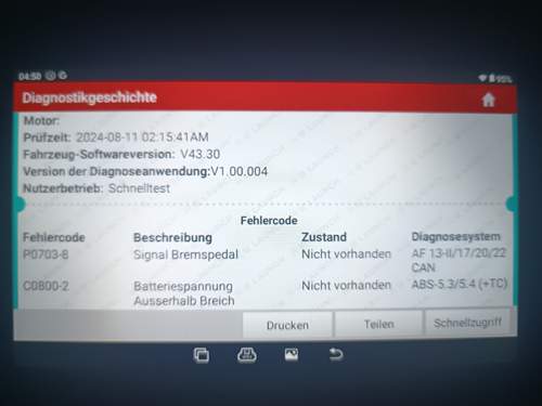

Hallo zusammen hab da mal eine Frage die Lichtmaschine bringt im stand bei laufendem Motor 13.78 bei Drehzahl von 3000 touren 13.85 alles ohne Verbraucher. Im stand mit licht, Lüftung und Heckscheibenheizung 13.26 und bei 3000 touren 13.31 sind diese werte ok, oder nicht? Wen nicht woran liegt das? Der Hintergrund ist das die Batterie des Öfteren gelehrt ist oder sogar defekt. Freu mich auf eure antworten.

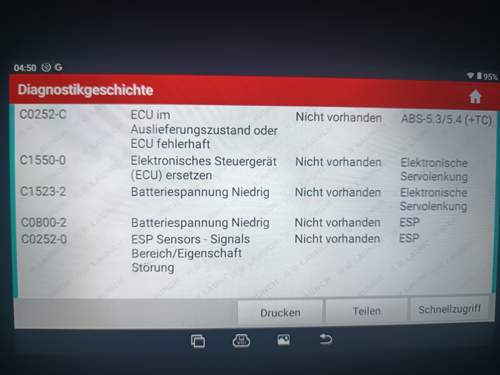

Spannungsregler getauscht ohne Besserung
Diese Fehler sind noch hinterlegt und haben sich nicht löschen lassen
Ich frage mich warum die Ladekontrollleuchte nicht angeht bei laufendem Motor

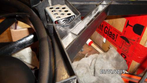

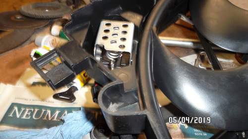

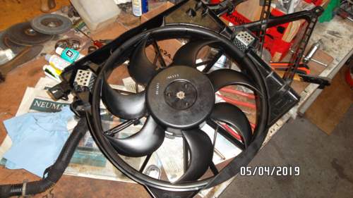

Hast du mal die Sicherungen im Motorraum alle, und das Massekabel zum Motor kontrolliert..?
Wenn da die Sicherung für Servo durch ist, solltest mal deinen E-Lüfter genauer untersuchen, besonders die Vorwiederstände die dazu gehören, die waren bei mir damals komplett abgefault und haben einen Kurzschluss verursacht. Siehe Bilder...
Drucklüfter-Zafira A-Z22SE
Vorwiederstand-E-Lüfter-1
Vorwiederstand-E-Lüfter-2
