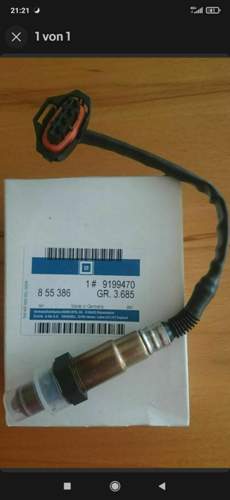

Heute eine Stunde gefahren und Motorkontroll Lampe geht an. Fehlercode Lambdasonde Bank 2 Sensor 1 Fehler.
Die ist neu dran gekommen und hat bei der Probefahrt super funktioniert und die richtigen Werte abgeliefert.
Bei Zündung zeigt sie mir grade eben ca 400 mv an. Mache ich den Motor dann an , geht die MV zahl ganz langsam in 10er Schritten auf 0.( Und die stft geht parallel hoch auf 25%)
Habe die Sonde dann bei Bank 2 Sonde 2 angeschlossen und da das gleiche. Heißt die Sonde hat einen Weg.
Sonde aber neu , daher die
Vermutung das da am Kabel was nicht stimmt vom Steuergerät ,
oder das Steuergerät zu hohe Spannung zu lässt?
Log Daten schicke ich gleich auch noch rein.
Würde dann versuchen den Stecker mit einem Multimeter zu messen.
Ideen was das Problem sein könnte?
ca 400-430 mV sind die Spannung was das MSTG "intern" als Referenzspannung
stehen hat, bei allen Sonden!
überschreitet die "Regelsonde" vor Kat diesen Wert,
geht das MSRG in den geschlossenen Regelkreis und
fängt an zu Arbeiten und "Nullt"sich und
danch springt periodisch die Spannung ,ca 50 - 900 mV .

Hatte jetzt original gm geholt mit richtiger Nummer
Habe den Stecker momentan ab, da zeigt der Motor konstant 449 mv an. Die Sonde hatte direkt nach dem Einbau auch so gearbeitet wie du es beschreibst (50-900mv). Habe beide Sonden auf der Bank 2 gewechselt. Die andere Sonde ist soweit gut am Arbeiten.
Kleines Update. Bekomme die Tage nochmals ne neue Sonde und gucke ob es an der Lag oder ob die nach ein Tagen auch wieder kaputt ist
