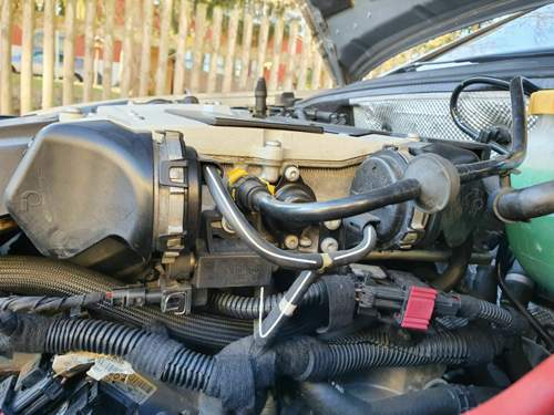

Hallo liebes Forum, das ist mein erster Beitrag. Bis jetzt hatte ich zu jedem Problem eine Lösung in diesem Forum gefunden. Jetzt bin ich aber mit meinem Latein am Ende.
Es handelt sich bei meinem Problem nicht um leichte Leerlaufprobleme, wie es öfters beim z32 se vorkommt...
Alles fing an als ich meinen Vectra c 3.2 V6 Schalter mit der Schnauze nach vorne in die Garage geparkt hatte. Hatte am nächsten Tag dann ein paar Scheinwerferblenden in der Garage vor dem Wagen lackiert und angebracht. Als ich dann ein paar Stunden später zur Arbeit wollte , ruckelte der Wagen extrem beim Anmachen und ging direkt wieder aus.(hatte der noch nie gemacht) Von da an ging er dann einen knappen Monat nicht mehr an. Anlasser hat gedreht und manchmal ging er auch für einen oder zwei Sekunden an aber konnte sich nicht halten.( Lag dann immer ein komischer Geruch in der Luft, bin mir nicht sicher ob Benzin war)
Weder mit Bremsenreiniger Zugabe, noch bei geöffneter Drosselklappe wollte er anspringen. Also Ansaugbrücke komplett alles einmal abgebaut und kontrolliert. Zündkerzen und Zündspulen haben auch funktioniert. Dann angefangen jede Kabelverbindung die ich sehe abzumachen und mit Kontaktspray zu besprühen.
Ich hatte dann immer wieder mal versucht in Anzumachen bis er dann eines Tages auch spontan anspring. (Bin total ahnungslos was es den jetzt gewesen ist. )
Er lief dann aber wie ein Sack Nüsse. Erst springt er beim Anlassen in die Höhe und fällt dann auf ca 500-600 Umdrehung und läuft extrem unruhig , hatte dann auch ein ganz aggressives plop Geräusch gemacht,wenn er so niedrig läuft.
Jetzt hatte ich weiter Sachen ausprobiert:
Neuen Lmm , neuen Nockenwellensensor, Sprit-Druck liegt bei ca 3.5 Bar mit leichten Schwankungen. Drosselklappe gereinigt, sowie Ansaugtrakt.
Was er jetzt seit dem er wieder anspringt macht: Erst hat er den Kaltstart Modus mit leicht über 1000 Umdrehung dann fällt er auf ca 600 Umdrehungen und da läuft er dann ganz ganz unruhig. Dann nach ner Zeit fängt er im Leerlauf an die Drehzahl zu erhöhen (ohne das man nach der Zündung etwa gemacht hat) und die letzten paar Tage springt er wenn er sich warm gelaufen hat zwischen 1200-1800 Umdrehungen rum, als würde ich an der Ampel mit dem Gas spielen. Habe gestern mal ein Probefahrt gemacht. Fährt sich toll (auch wenn ich mal Gas gebe) aber sobald ich auskuppel oder stehe , geht die Drehzahl direkt von 600 auf über 1000 und dann schwankt die bis ca 1700 und fällt wieder auf 1000 oder ganz zwischendurch fällt die dann auf 500 Umdrehungen und er ploppt wieder ,zischt komisch und schüttelt sich stark.
Habe jetzt versucht die letzten Monate zusammen zu fassen. Hat jemand Ideen was ich Mal probieren kann? Oder kennt jemand diese Symptomatik? LG von Maurice

Würde auf ein Unterdruck Schlauch tippen, hatte mein Omega auch mal,,,, am besten anmachen laufen lassen und einer sprüht Bremsen Reiniger etc. Über den Motor und anbauteile, und wenn dann die Drehzahlen hin und her gehn, in der Nähe kleine Schläuche prüfen, ein kleiner Riss den man kaum sieht kann schon das Problem sein....

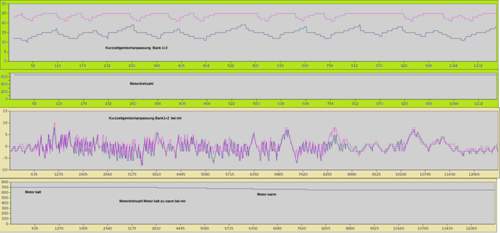

Werde ich morgen mal machen. Hatte schonmal mit Bremsreiniger ein paar Sachen angesprüht aber bin nicht sicher was genau die Unterdruck-Schläuche sind.
Ach ja und ausgelesen habe ich ihn auch mehrmals mit OP com. Vor ein paar Tagen war ne Lambdasonde als defekt angezeigt worden, ist aber jetzt wieder weg. Denke wenn ich die jetzt neu mache ist die in ein paar Wochen wieder kaputt aufgrund des Hauptfehlers der noch nicht gefunden ist.
Davor war nie ein Fehler gespeichert ausser der Luftgüte Sensor, der ist aber glaube ich sogar abgesteckt. Und throttle Position pwm Servo signal springt die ganze Zeit hin und her.
Ansonsten zeigt er im normalen Lauf bei ignition Status : off 0 V
aber gerade ist mir aufgefallen das der Wagen wenn er so hoch läuft ignition status : 12 V anzeigt und wenn er sich wieder berappelt 0V. Keine Ahnung ob das normal ist.

Unterdruck schließe ich eigentlich aus,
der Motor hat "einen" Unterdruckschlauch für die RAM-Stufe vom Saugrohr ,
für die Klappensteuerung.
mehr Unterdruckschläuche gibt es da nicht,
außer noch der Bremskraftverstärker !

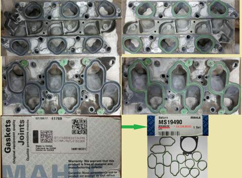

evtl können da eher die grünen O-Ringe vom Saugrohr am Flansch im V
defekt sein/verrutscht sein.

Die grünen Ringe/Dichtung waren schon etwas mitgenommen. Wollte mir eigentlich mal ne neue bestellen , nur dachte die gibt es nicht mehr. Aber anscheinend wohl doch (Danke für die Fotos mit Nr. !) Meinst du das der dann da Falschluft zieht oder wie?

Du solltest die Spannungswerte und
den Wert vom LMM bei deinem Gegenprüfen,
Das sind die Werte von meinem Motor.
Danach die STFT und LTFT anschauen,
Ob da irgendwo ein Vakkumleck vorhanden ist oder
Ein KS-Problem vorliegt!
STFT sind die Kurzzeit-Gemischanpassungen.
Normalbereich ist in der Regel plus oder minus acht, im Leerrlauf.
Wenn die Zahlen 10 oder höher ist für STFT und LTFT, läuft der Motor mager.
Test-
Wenn man die Drehzahl auf 1500 auf 2000/min hält für eine Minute und die STFT Wert sinkt wieder nach unten auf ein normales Level beim Motorlauf ist es ein Vakuumleck im Leerlauf

diese Art von Problem kann man filtern, wenn man die Daten aus dem MSTG komplett
auslesen kann und die Möglichkeit dazu hat-OPelCOM .
dabei geht es um die kurzfristigen Kraftstofftrimmwerte,KSTW (STFT) .
Normalerweise sollte der Wert vom KSTW,
STFT -5 bis +15 sein.
Wenn STFT mehr als etwa +12, zeigt es das der Motor mager läuft.
Negative Zahlen (-12 oder mehr) gibt an das der Motor fett läuft.
das muß man ja erst einmal herausfiltern,aus den Motordaten !

Arbeiten die Daten aufzeichnen zur späteren
Analyse!
Es werden aber bestimmt 4 bis 5 Aufzeichnungen
nötig sein weil nur wenige Daten zur Auswahl stehen,um einen "Log" zu machen !

Die Dichtungen waren aus den USA ,wo Sie bestellt hatte, ca 2Wochen Lieferzeit.
Bitte darauf achten das die Importgebühren mit
Um Versand sind,sonst must Du erst zum Zoll !
Evtl ,https://www.amazon.com/.../B00TM17E16
https://www.amazon.com/.../B004HWZJGC
Mfg

So habe jetzt Mal angefangen.
Lmm liegt bei ca 1 Volt und zeigt bei kaltem laufendem Motor ca 20- 25 kg/h und in warm ca 18.(ist aber auch neu)
Für Bank 2 zeigt er mir beim Stft 25% im Leerlauf an. Wenn ich dann auf 1500 rpm halte bleibt er auf den 25%. Wenn ich dann Gas loslasse springt die Zahl auf 0 und geht dann langsam wieder zurück auf 25. Genau das gleich bei Bank 1 Stft.
(Also läuft er sehr Mager)
Dann weiter:
Throttle Position Pwm Servo Signal springt hin und her zwischen 1-99 würde ich sagen.
Ansonsten schicke ich Fotos rein von den zwei Seiten bezüglich 02 Sensor.
Wichtig!!! :: Während ich das alles Messe läuft der Wagen bei ca 600 Umdrehungen mit rucklern im Leerlauf. Er macht jetzt noch nicht diese Geschichte wo er selbständig im Leerlauf mit dem Gas herumspielt.
