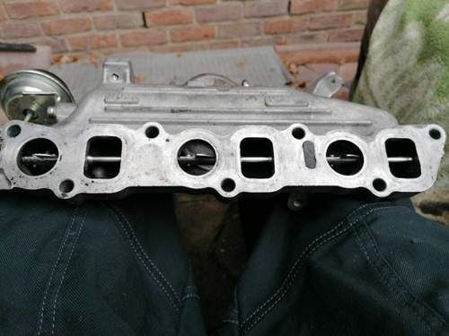

Letzten Samstag hatte ich bei mir daheim ein kleines Schraubertreffen, bei dem unter anderem ein anderer Z30DT-Fahrer hier aus dem Forum zu Gast war (gleich vorweg ein Danke an "vectra i500" für die nette Gesellschaft und Hilfe). Ziel der Aktion war, dass wir mal die Drallklappen ausbauen wollten und säubern, da meiner bei kälteren Temperaturen schon einen Fehler gesetzt hat, der den Motor in den Notlauf versetzte: Drallklappe Bank 1 klemmt in Position offen.
Es ist bei diesem Motor nicht gerade wenig, was man wegschrauben muss, um an die Drallklappeneinheiten ranzukommen, aber es ist für geübte Schrauber nicht unbedingt schwierig. Wenn diese raus sind, hat man auch die Einspritzpumpe freigelegt. Das ging aber eigentlich noch, viel schlimmer war die Reinigungsaktion. Als ich das Rohr von der Ansaugbrücke runter hatte, traf mich fast der Schlag. Kein Wunder, dass da so einiges klemmte, denn dort waren überall Rußablagerungen in der Stärke von ca. 0,5 bis 1 cm. Die Kanäle der Drallklappen an der hinteren Bank waren fast dicht.
Da ich das Auto erst ca. 5000km fahre, ist mir der damit einhergehende Leistungsverlust und Verbrauchsanstieg logischerweise nicht aufgefallen. Jetzt aber, da das wieder sauber ist, läuft der Motor

Habe mich auch mal an die Drallklappen gewagt. Ich denke, das Ergebnis kann sich sehen lassen. Mit 2 Dosen Backofenreiniger und 3 Litern flüssigem Abflussfrei in Zusammenarbeit mit 4 Zahnbürsten kam das Ergebnis dabei heraus. (siehe Bild)
Drallklappen Z30DT
Nice job!
Top Leistung. Ich hatte noch das Drallklappengestänge raus und in Essig eingelegt. So kam die Chrome Schicht zum Vorschein und sie sind wieder leichtgängig.
Das Gestänge hatte ich auch raus. Mit Akkuschrauber und Drahtbürstenaufsatz kam bei mir auch der Chrom wieder zu Vorschein ??
