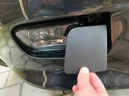

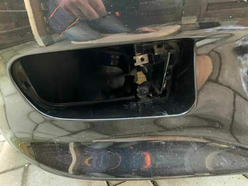

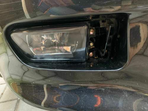

Brauche dringend Hilfe, habe Nebelscheinwerfer eingebaut und die original Blenden dazu, die daneben eingebaut werden müssen. Ich schaffe es nicht diese blenden einzuklipsen, ist das so schwer? Gefühlt sind die viel zu gross , verdecken auch ein teil des Scheinwerfers, ist das richtig? Die Teilenummer stimmt
Normal ist das kein Kraftakt und die sollten passen. Möglicherweise hat Dein ZZZ eine andere Stoßstange verbaut als original dran war?
Wir freuen uns hier alle über weitere Bilder wenn Du welche hast :-)
Vielleicht habe ich blöderweise die scheinwerfer falsch rum drin, sprich rechts auf links. Wäre super wenn jemand ein Bild machen könnte, das wäre sehr hilfreich. Auch passt der original Stecker zwar drauf, am Scheinwerfer sind aber keine Einraster, dh der rutscht wieder runter, blöde Sache
So nun mit Bilder, ist die Blende für FL anders?
vor ein paar Jahren wurde ich auch schon mal wegen den Blenden kontaktiert und so wie es aussieht ist bei dir die Schürze für den 4 Zylinder montiert worden.
Bestelle die Blende für den "Kleinen" und es sollte gut sein.
@turbo0789 schrieb am 8. März 2020 um 10:38:41 Uhr:

Wäre komisch, leider habe ich nirgends dieses Ersatzteil gefunden, immer nur die größere Variante. Hast du einen Tip oder Teilenummer?
suche bitte hier: http://de.bmwfans.info/parts-catalog
Die Händler sind manchmal zu bequem zum Suchen ......
schade, nicht vorhanden
wer suchet, der findet ...........

Super, vielen Dank, habe ich nicht gefunden. Wird bestellt

Passende Ersatzteile findet man nach meiner Erfahrung am besten im BMW Classic Teilekatalog, die anderen Quellen sind zumeist nicht vollständig.
Anhand der Rißzeichnungen im Katalog kann man normalerweise auch erkennen, ob das eigene Fahrzeug der Serienausführung entspricht oder ob andere Teile (zB eine andere Stoßfängerverkleidung) verbaut sind, die man dann allerdings suchen müßte.
Zum Katalog kommme ich am einfachsten über die Seite von langer.de, da gibt es dann auch die Teilenummern und die Langer-Preise.
Dann kann man sich immer noch umsehen, ob es die gewünschten Teile anderswo günstiger oder schneller gibt.
